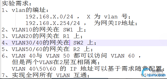

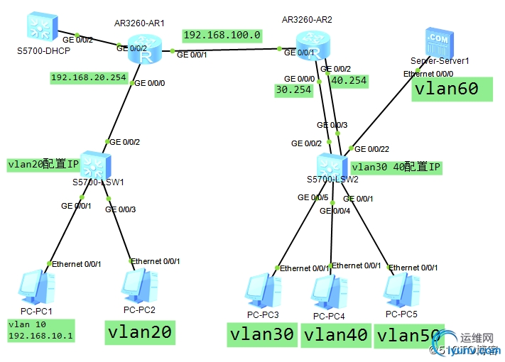

  实验步骤:
  配置R1 R2 SW1 SW2的VLAN-10 20 30 40 50 60
  在SW1上gi 1 2 3接口配置access链路,加入相应VLAN
  配置VLAN 20的IP
  在R1上gi 0 1接口配置相应IP,网关
  使用RIP,10 20 30 100网段与R1直连;
  (之前做的时候把所有RIP全写进去,以防万一)
  做完此步骤PC1 与PC2与R2gi 1互通;//
  在R2上配置gi 0 gi 2的接口IP-网关
  使用RIP,30 40 50 60 100,
  在SW2上配置VLAN 30 40 的IP,
  gi 1 4 5 22接口配置access链路,加入相应的VLAN ,
  还是为了以防万一;在SW1,SW2上非网关的VLAN也配置了IP
  做完此步骤,全网互通,
