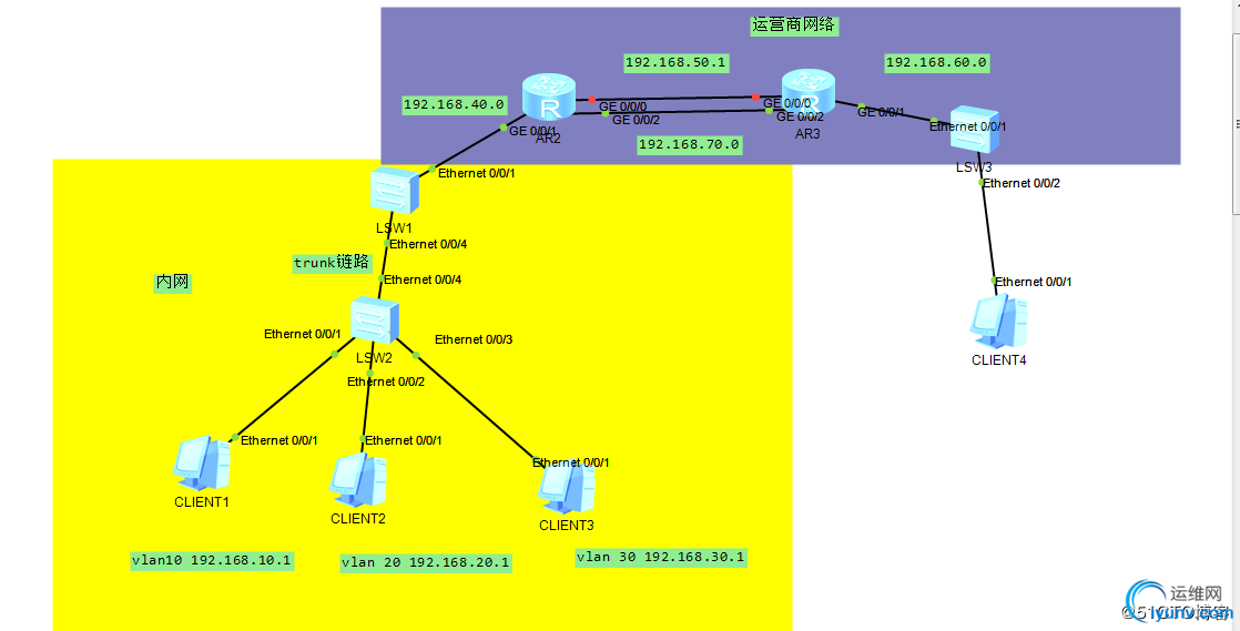

  •   拓扑图:
  #×××部分模拟的是企业内网,灰色部分模拟的是运营商网络
  3.配置思路1:
  #首先配置pc机的ip地址,然后在lsw2,lsw1分别创建vlan10,vlan 20 ,vlan 30 ,保持vlan数据库一致,在lsw1分别配置虚拟网关,使vlan之间可以互访,lsw1和lsw2之间采用 trunk 链路,然后创建vlan 40,华为的物理接口不可以配置ip地址,所以要创建vlan40,并且把端口ethernet 0/0/1 加入vlan 40,使lsw1的ehernet 0/0/1 和 AR2的
  g0/0/1 在同一个网段,先把内网搞通:

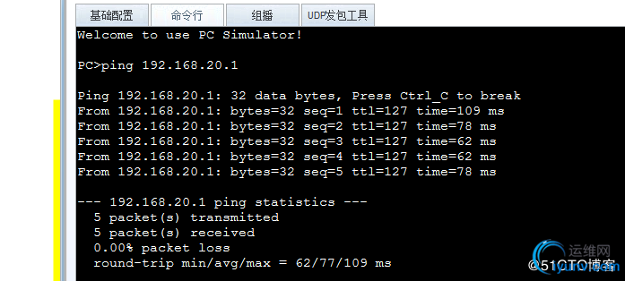

  #接下来验证与测试,看vlan之间是不是可以互相访问 ,用ping 192.168.20.1 如下图所示:
  可以ping通说明是可以互相访问的,

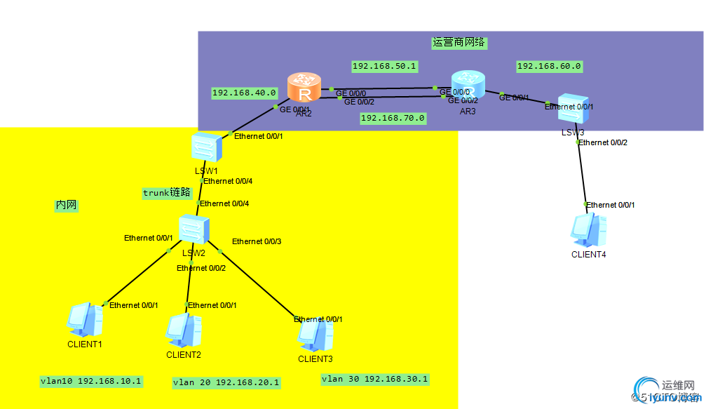

  验证与测试: 在 client1 用 ping 命令测试 如下图
  #以上测试说明测试成功,全网已经互通,

  #现在打开所有的链路:
  #display IP routing-table
  #从上图可以看出 当主链路打开后,默认备份链路就消失了,起到了链路 备份作用
