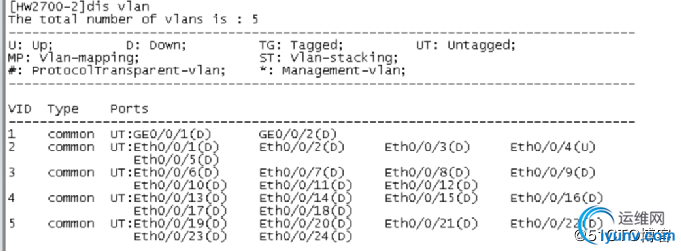

  [HW2700-2]dis vlan 显示vlan信息

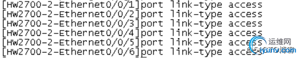

  [HW2700-2]port-group g3
  [HW2700-2-port-group-g3]group-member Ethernet 0/0/6 to Ethernet 0/0/12
  [HW2700-2-port-group-g3]port link-type access    所有接口配置为access类型
  [HW2700-2-port-group-g3]port default vlan 3 显示如下
  4.同理,端口1318,19~24分别划分到vlan4,vlan5方法相同。
  [HW2700-2]dis vlan 显示vlan信息如下:
