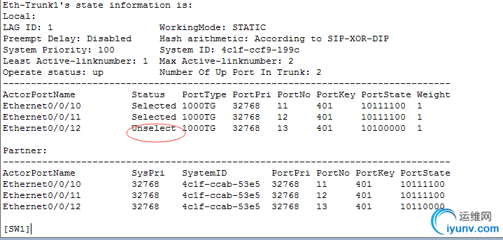

  让SW1成为主设备, 在主设备上调整,使 e0/0/12为备份链路。
  [SW1]lacp priority  100  默认为32768 ,优先级调低就会成为主设备
  [SW1-Eth-Trunk1]max active-linknumber  2 设置最大活动链路数为2
  [SW1]display eth-trunk 1 此时默认端口数最大的为堵塞,端口的默认优先级也是32768,可以在端口上                          使用lacp priority  100 把优先级调小 从而实现被优先使用。

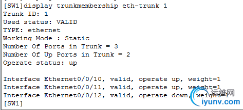

  默认权重是平均分配的
  [SW1]display trunkmembership eth-trunk 1
