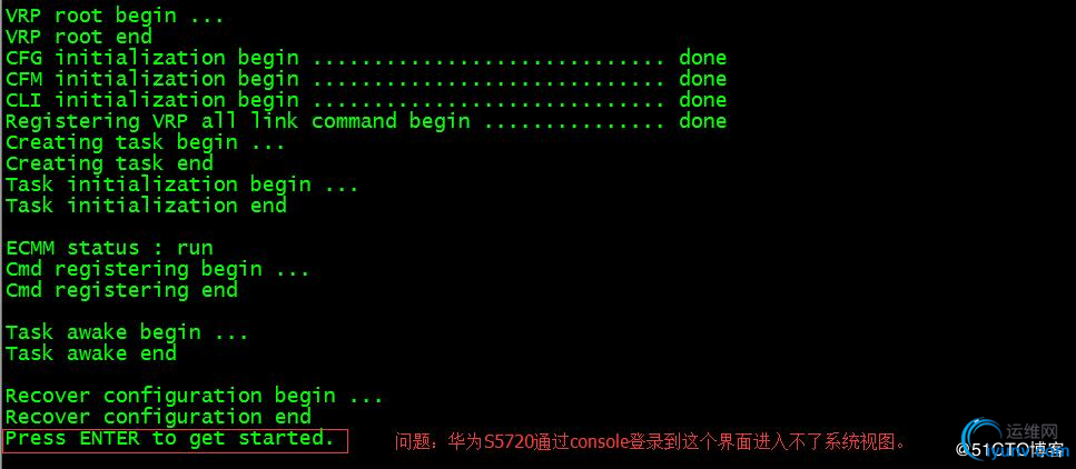

  问题现象:
  今天下午调试华为S5720交换机,通过接入console线,使用Secure-CRT这个工具来登录设备,到这个界面就进不去。

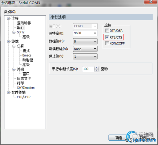

  问题原因:
  这是由于在secure-CRT的配置在创建Serial会话时,会默认将Serial-COM3的会话选项——》连接——》串行——》流控中的RTS/CTS给勾上了导致的。,如下图所示。
  解决方法:
  将该流控中的RTS/CTS勾给去掉。
  然后我们就可以进入交换机进行配置了,建议流控选项下的三个选项不要勾选。
