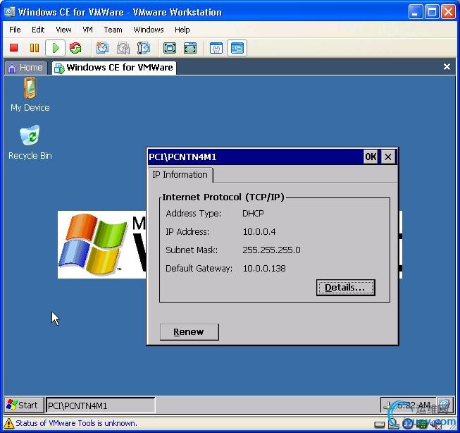

  VMWare虚拟的网卡兼容AMD PCnet-PCI II,具体型号是AMD AM79C970A,这个在Windows CE下可实在不好找,自己写一个就太麻烦了。不过在google大法的强力帮助下,我花了很长时间终于找到一个编译好的driver-还是for Windows CE 2.0的(现在想不起来在哪儿找到的了,想要的直接找我吧)。相关注册表设置见附录。
  比较头疼的是USB host driver。VMWare中支持的USB host controller是USB 1.1 UHCI controller。Windows CE下有现成的driver,但是直接拿来用的话你会发现不能工作。一番研究后发现问题出在LEGACY SUPPORT REGISTER (LEGSUP)的设置上-VMWare在初始化UHCI controller的时候enable了SMI generation,而且没有把USB中断route到PIRQD上。简单说来就是VMWare对UHCI controller的初始化和Windows CE自带driver要求的不一样(其实是和UHCI spec定义的不一致,UHCI  spec定义LEGSUP寄存器默认值是2000h(见5.2.1节),VMWare中是3Bh)。为了能让UHCI controller工作,需要修改UHCI  driver的初始化例程,重新编译一个版本。具体修改见附录。

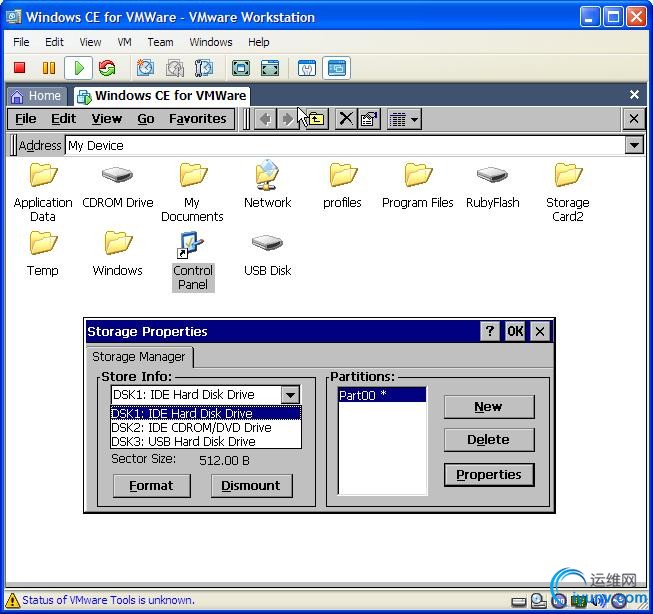

  附上两张运行时的截图:
