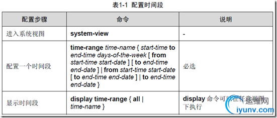

  说明:时间段配置在同一个名字下可以配置多个时间段,这些时间段之间是“或”的关系。
  如果一个时间段只定义了周期时间段,则只有在该周期时间段内,该时间段才进入激活状态。
  如果一个时间段只定义了绝对时间段,则只有在该绝对时间段内,该时间段才进入激活状态。
  如果一个时间段同时定义了绝对时间段和周期时间段,则只有同时满足绝对时间段和周期时间段的定义时,该时间段才进入激活状态。
  如果不配置开始日期,时间段就是从当前时间起到结束日期为止。
  如果不配置结束日期,时间段就是从配置的开始时间起到系统可以表示的最大时间为止。

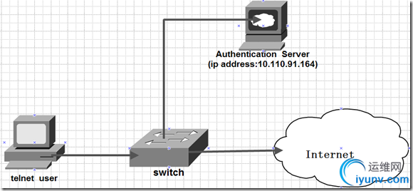

  案例:在如图所示的环境中,需要通过配置交换机实现RADIUS服务器对登录交换机的Telnet用户进行认证。
  要求:一台RADIUS服务器(担当认证RADIUS服务器的职责)与交换机相连,服务器IP地址为10.110.91.164;
  设置交换机与认证RADIUS服务器交互报文时的共享密钥为“expert”。
  RADIUS服务器可使用CAMS服务器。使用第三方RADIUS服务器时,RADIUS方案中的server-type可以选择standard类型或huawei类型。
  在RADIUS服务器上设置与交换机交互报文时的共享密钥为“expert”;
  设置验证的端口号;
  添加Telnet用户名及登录密码。
  如果RADIUS方案中设置交换机不从用户名中去除用户域名而是一起传给RADIUS服务器,RADIUS服务器上添加的Telnet用户名应为“userid@isp-name”形式。
  配置步骤
  # 配置Telnet用户采用AAA认证方式。<Quidway> system-view
  [Quidway] user-interface vty 0 4
  [Quidway-ui-vty0-4] authentication-mode scheme
  # 配置domain。
  [Quidway] domain cams
  [Quidway-isp-cams] access-limit enable 10
  [Quidway-isp-cams] quit
  # 配置RADIUS方案。
  [Quidway] radius scheme cams
  [Quidway-radius-cams] accounting optional
  [Quidway-radius-cams] primary authentication 10.110.91.164 1812
  [Quidway-radius-cams] key authentication expert
  [Quidway-radius-cams] server-type Huawei
  [Quidway-radius-cams] user-name-format with-domain
  [Quidway-radius-cams] quit
  # 配置domain和RADIUS的关联。
  [Quidway-isp-cams] scheme radius-scheme cams
  Telnet用户登录时输入用户名userid @cams,以使用cams域进行认证。

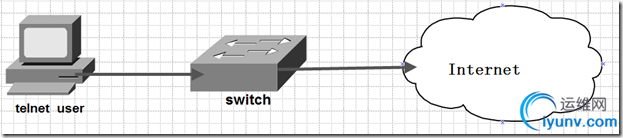

  FTP/Telnet用户本地认证配置
  如下图所示的环境中,现需要通过配置交换机实现对登录交换机的Telnet用户进行本地认证。
  配置步骤:(使用本地认证方案)
  # 进入系统视图。<Quidway> system-view
  System View: return to User View with Ctrl+Z.
  [Quidway]
  [Quidway-ui-vty0-4] quit
  # 创建本地用户telnet。
  [Quidway] local-user telnet
  [Quidway-luser-telnet] service-type telnet
  [Quidway-luser-telnet] password simple huawei
  [Quidway-luser-telnet] attribute>  [Quidway] domain system
  [Quidway-isp-system] scheme local
  使用Telnet登录时输入用户名为telnet@system,以使用system域进行认证。

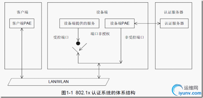

  802.1x的体系结构
  使用802.1x的系统为典型的Client/Server体系结构,包括三个实体:Supplicant System(客户端)、Authenticator System(设备端)以及Authentication Server System(认证服务器),如下图所示。
  客户端是位于局域网段一端的一个实体,由连接到该链接另一端的设备端对其进行认证。客户端一般为一个用户终端设备,用户通过启动客户端软件发起802.1x认证。客户端软件必须支持EAPOL(EAP over LANs,局域网上的EAP)协议。
  设备端是位于局域网段一端的一个实体,用于对连接到该链接另一端的实体进行认证。设备端通常为支持802.1x协议的网络设备(如Quidway系列交换机),它为客户端提供接入局域网的端口,该端口可以是物理端口,也可以是逻辑端口。
  认证服务器是为设备端提供认证服务的实体。认证服务器用于实现用户的认证、授权和计费,通常为RADIUS服务器。该服务器可以存储用户的相关信息,例如用户的账号、密码以及用户所属的VLAN、优先级、用户的访问控制列表等。
  三个实体涉及如下四个基本概念:端口PAE、受控端口、受控方向和端口受控方式。
  1. PAE(Port Access Entity,端口访问实体)
  PAE是认证机制中负责执行算法和协议操作的实体。设备端PAE利用认证服务器对需要接入局域网的客户端执行认证,并根据认证结果相应地控制受控端口的授权/非授权状态。客户端PAE负责响应设备端的认证请求,向设备端提交用户的认证信息。客户端PAE也可以主动向设备端发送认证请求和下线请求。
  2. 受控端口
  设备端为客户端提供接入局域网的端口,这个端口被划分为两个虚端口:受控端口和非受控端口。
  非受控端口始终处于双向连通状态,主要用来传递EAPOL协议帧,保证客户端始终能够发出或接受认证。
  受控端口在授权状态下处于连通状态,用于传递业务报文;在非授权状态下处于断开状态,禁止传递任何禁止从客户端接收报文。
  受控端口和非受控端口是同一端口的两个部分;任何到达该端口的帧,在受控端口与非受控端口上均可见。

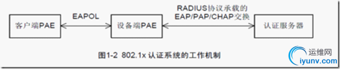

  802.1x的工作机制
  IEEE 802.1x认证系统利用EAP(Extensible Authentication Protocol,可扩展认证协议)协议,作为在客户端和认证服务器之间交换认证信息的手段。
  在客户端PAE与设备端PAE之间,EAP协议报文使用EAPOL封装格式,直接承载于LAN环境中。
  在设备端PAE与RADIUS服务器之间,EAP协议报文可以使用EAPOR封装格式(EAP over RADIUS),承载于RADIUS协议中;也可以由设备端PAE进行终结,而在设备端PAE与RADIUS服务器之间传送PAP协议报文或CHAP协议报文。
  当用户通过认证后,认证服务器会把用户的相关信息传递给设备端,设备端PAE根据RADIUS服务器的指示(Accept或Reject)决定受控端口的授权/非授权状态。

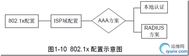

  配置802.1x简介
  802.1x提供了一个用户身份认证的实现方案,为了实现此方案,除了配置802.1x相关命令外,还需要在交换机上配置AAA方案,选择使用RADIUS或本地认证方案,以配合802.1x完成用户身份认证:
  802.1x用户通过域名和交换机上配置的ISP域相关联。
  配置ISP域使用的AAA方案,包括本地认证方案和RADIUS方案。
  如果采用RADIUS方案,通过远端的RADIUS服务器进行认证,则需要在RADIUS服务器上配置相应的用户名和密码,然后在交换机上进行RADIUS客户端的相关设置。
  如果是需要本地认证,则需要在交换机上手动添加认证的用户名和密码,当用户使用和交换机中记录相同的用户名和密码,启动802.1x客户端软件进行认证时,就可以通过认证。
  也可以配置交换机先采用RADIUS方案,通过RADIUS服务器进行认证,如果RADIUS服务器无效,则使用本地认证。

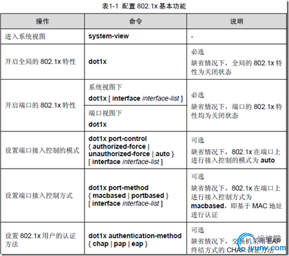

  配置802.1x基本功能

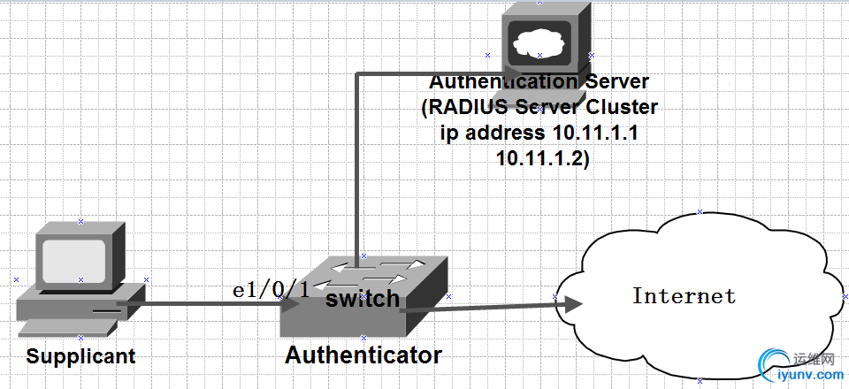

  案例: 802.1x典型配置举例
  要求:
  在各端口上对用户接入进行认证,以控制其访问Internet;接入控制模式要求是基于MAC地址的接入控制。
  所有接入用户都属于一个缺省的域:aabbcc.net,该域最多可容纳30个用户;认证时,先进行RADIUS认证,如果RADIUS服务器没有响应再转而进行本地认证;计费时,如果RADIUS计费失败则切断用户连接使其下线;此外,接入时在用户名后不添加域名,正常连接时如果用户有超过20分钟流量持续小于2000Bytes的情况则切断其连接。
  由两台RADIUS服务器组成的服务器组与交换机相连,其IP地址分别为10.11.1.1和10.11.1.2,前者作为主认证/备份计费服务器,后者作为备份认证/主计费服务器;设置系统与认证RADIUS服务器交互报文时的加密密码为“name”、与计费RADIUS服务器交互报文时的加密密码“money”,设置系统在向RADIUS服务器发送报文后5秒种内如果没有得到响应就向其重新发送报文,重复发送报文的次数总共为5次,设置系统每15分钟就向RADIUS服务器发送一次实时计费报文,指示系统从用户名中去除用户域名后再将之传给RADIUS服务器。
  本地802.1x接入用户的用户名为localuser,密码为localpass,使用明文输入,闲置切断功能处于打开状态。
  配置步骤
  # 开启全局802.1x特性。
  [Quidway] dot1x
  # 开启指定端口Ethernet 1/0/1的802.1x特性。
  [Quidway] dot1x interface Ethernet 1/0/1
  # 设置接入控制方式(该命令可以不配置,因为端口的接入控制在缺省情况下就是基于MAC地址的)。
  [Quidway] dot1x port-method macbased interface Ethernet 1/0/1
  # 创建RADIUS方案radius1并进入其视图。
  [Quidway] radius scheme radius1
  # 设置主认证/计费RADIUS服务器的IP地址。
  [Quidway-radius-radius1] primary authentication 10.11.1.1
  [Quidway-radius-radius1] primary accounting 10.11.1.2
  # 设置备份认证/计费RADIUS服务器的IP地址。
  [Quidway-radius-radius1] secondary authentication 10.11.1.2
  [Quidway-radius-radius1] secondary accounting 10.11.1.1
  # 设置系统与认证RADIUS服务器交互报文时的加密密码。
  [Quidway -radius-radius1] key authentication name
  # 设置系统与计费RADIUS服务器交互报文时的加密密码。
  [Quidway-radius-radius1] key accounting money
  # 设置系统向RADIUS服务器重发报文的时间间隔与次数。
  [Quidway-radius-radius1] timer 5
  [Quidway-radius-radius1] retry 5
  # 设置系统向RADIUS服务器发送实时计费报文的时间间隔。
  [Quidway-radius-radius1] timer realtime-accounting 15
  # 指示系统从用户名中去除用户域名后再将之传给RADIUS服务器。
  [Quidway-radius-radius1] user-name-format without-domain
  [Quidway-radius-radius1] quit
  # 创建域aabbcc.net并进入其视图。
  [Quidway] domain default enable aabbcc.net
  # 指定radius1为该域用户的RADIUS方案,若RADIUS服务器无效,则使用本地认证方案。
  [Quidway-isp-aabbcc.net] scheme radius-scheme radius1 local
  # 设置该域最多可容纳30个用户。
  [Quidway-isp-aabbcc.net] access-limit enable 30
  # 启动闲置切断功能并设置相关参数。
  [Quidway-isp-aabbcc.net]>  [Quidway-isp-aabbcc.net] quit
  # 配置域aabbcc.net为缺省用户域。
  # 添加本地接入用户。
  [Quidway] local-user localuser
  [Quidway-luser-localuser] service-type lan-access
  [Quidway-luser-localuser] password simple localpass
