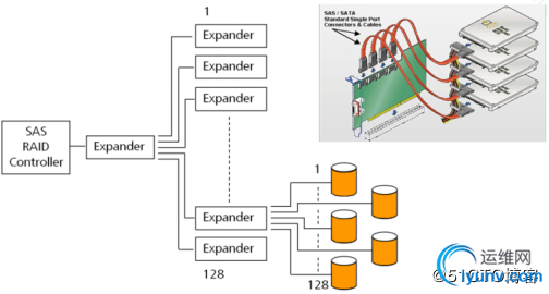

  SAS结构采用扩展器( expander)进行接口扩展,具有非常好的扩展能力,最多可以连接16384个磁盘设备。
  SAS Expander: SAS域中的互联设备,类似于以太网交换机,通过 Expander的级联可以大大增加终端设备的连接数,从而节约HBA花费。每个Expander最多可以连接128个终端设备或者128个Expander。 1个SAS域由以下几个部分组成: SAS Expander、终端设备、连接设备(即SAS连接线缆)。
  SAS Expander配备了一个地址的路由表跟踪,记录了所有SAS驱动器的地址。
  终端设备包括启动器(通常为SAS HBA卡)和目标器( SAS/SATA硬盘,也可以是处于目标模式的HBA卡)。
  SAS 域中不能形成环路,以保证其发现终端设备流程的正常进行。
  实际使用中,因为带宽的原因,扩展器连接的终端设备比128个少很多。下一页我们将介绍原因。

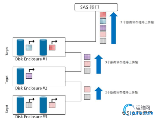

  原则上一条链路可含有多达16384个磁盘设备。然而很重要的一点是要认识到,如果连接的设备的数量太大,会有产生一些问题。在上面的图片中,我们将解释这些问题
  在上述图片中,以3个磁盘框连接到控制器为例进行解释。当然,这个图是一个简化的图,而在现实生活中的布线将会更复杂一些。在第9章中,我们将解释真正的连接方案。
  这三个硬盘框以一个串一个的方式连接到控制器(菊花链),因此从后面硬盘框中发出的数据将通过前面硬盘框。换句话说,从硬盘框3发送的数据要传送到控制器上的SAS接口必须要通过硬盘框2和硬盘框1。类似的,硬盘框2的数据要经过硬盘框1才能到达SAS接口。
  在正文图中显示了这种一个串一个的连接方式,导致从硬盘框1到SAS接口的链路上,同时要传输从硬盘框1、硬盘框2和硬盘框3发送过来的数据。如果在同一时间,有过多的磁盘都在发送数据,则在最后的一条链路上传输的数据可能会超出该链路能够处理的能力。因此,如图所示,如果链路(接口)的最大处理能力是4个数据块,则在传输2块或3块数据块(从硬盘框3到硬盘框2和从硬盘框2到硬盘框1)是不成问题的,但最后的一段链路的处理是5块数据块,这就超出了链路的最大处理能力。这就是为什么通常一个SAS域并不会连接到最大支持硬盘数,而且对一个SAS链路上支持的最大硬盘框数会有限制的原因了。
