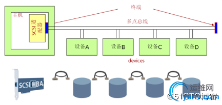

c.  并行SCSI技术
  在SCSI总线体系结构中,任何连接到总线的设备间都可以互相进行通信。为实现这一点,从一个设备发出的信号从该设备发出后,最终会在多点总线(多分支总线)上结束。从多点总线上,信号应该被传输到目标设备上。在这个通信流程中,有一些物理的和逻辑的问题需要处理。

  在多个设备共享同一条物理链路时,通常采用时间多路复用技术,也就是物理电缆通过按时间片顺序分配该电缆的使用者来实现共享。在SCSI通信中,前一个时间片在链路上传输的是内容数据,后面一个时间片则可能传输的是地址或者状态信息。也就是说,在SCSI链路中,数据、地址、状态、命令等是共享同一条链路的。

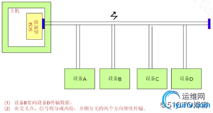

  多路复用技术的采用使得在SCSI传输中使用的总线数目大大减少。在一条典型的SCSI传输链路上,大约只有20根连接线。如果没有多路复用技术,连接线的数据至少要翻倍。在总线上传输数据时,数据的发起端(设备B)将数据以电信号的方式发送出来,数据从设备B与总线的接入点发送到总线上。下面我们看看如果数据的目标设备是设备D,总线是如何传输数据的。
  电信号进入总线后,将会沿着总线的电缆朝各个方向进行传输,并且在每个交叉口,再沿着各个分叉的方向进行传输。因此,当承载着数据的电信号从设备B传输到设备B与总线的交叉点后,信号将分成两份,分别向总线的两个相反的方向进行传输。当信号到达设备A或设备C与总线的交叉点时,信号再次会分成两份,分别沿着总线方向和设备方向进行传输。当信号到达设备D与总线的交叉点时,也会以同样的方式进行传输。
  信号继续按照总线的分叉的两个方向传输,并在下一个交叉点向两个分叉的方向进行传输。
  其中一份信号将像我们希望的那样向设备D传输。第二份则继续向前传输到达总线的尽头。
  设备D,就像设备A和设备C那样接收到了信号。在传输的信号里,包含了数据包的目标设备是哪个设备的信息。因此,当设备A和设备C接收到这个数据包后,将会发现这个数据包不是传输给它们的,因此会将数据包丢弃。而设备D则发现这个数据包是传输给自己的,因此会接收并处理这个数据包。
  因此设备D将得到需要的数据包,但是仍然会有一份数据继续传输并到达总线的尽头。在总线的尽头,可能的处理方法有:吸收、反射或者篡改。无论怎样,我们肯定不希望数据再被反射回去,因为这样会与在总线上传输的新的数据包产生冲突和干扰。
  为了避免信号被反射回总线,因此我们需要在总线的尽头安装一个终结器以吸收信号。终结器的原理很简单,它像一个插头一样安装在总线的尽头,吸收接收到的信号以防止反射。因此,每一个SCSI总线系统都需要终结器这个装置,否则就不能正常得进行信号传输。
  注意:我们也将注意到也会有一份信号传输到总线的另一端,这一端是SCSI适配卡。传输到这一端的信号同样也需要被吸收终结,防止信号被反射回去。
