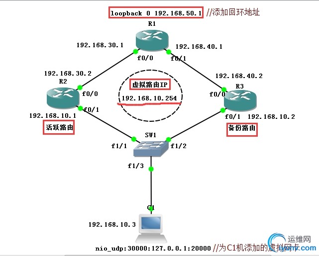

  分析拓扑图:(不论配置什么协议实现全网互通是首要条件)

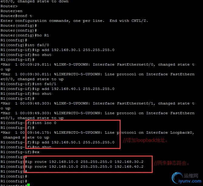

  R1路由
  端口配置地址并激活,
  添加loopback口配置地址,
  配置到C1机的静态路由。
  R2活跃路由
  端口配置地址并激活,
  接交换机的口配置双工,
  配置到loopback口的默认路由或到loopback口的静态路由(只要一个就行),
  做HSRP热备份路由改路由为活跃路由。

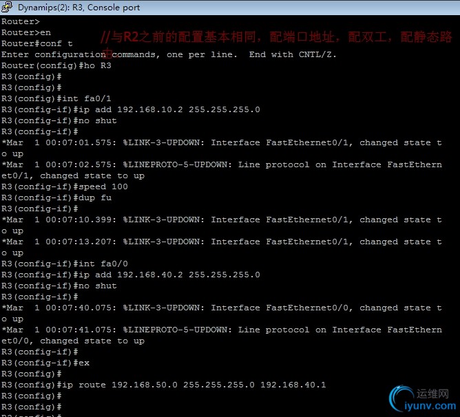

  R3备份路由
  端口配置地址并激活,
  接交换机的口配置双工,
  做HSRP热备份路由改路由为备份路由。

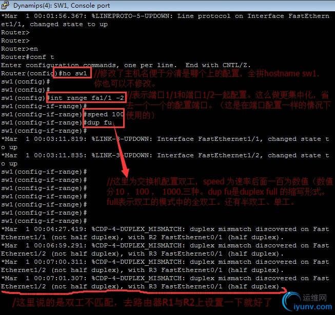

  SW1交换机
  将与路由器相连的端口配置双工。
  C1机
  配置IP地址与网关。

  SW1交换机上的具体配置过程。

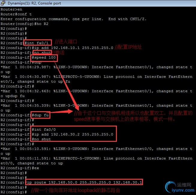

  R2活跃路由上的端口配置
  R3备份路由上的端口配置
  路由R1上配置

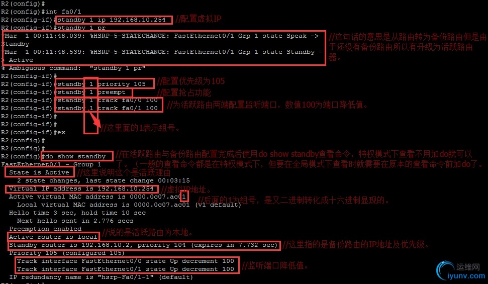

  下面开始配置HSRP热备份路由协议。
  R2活跃路由上的HSRP配置

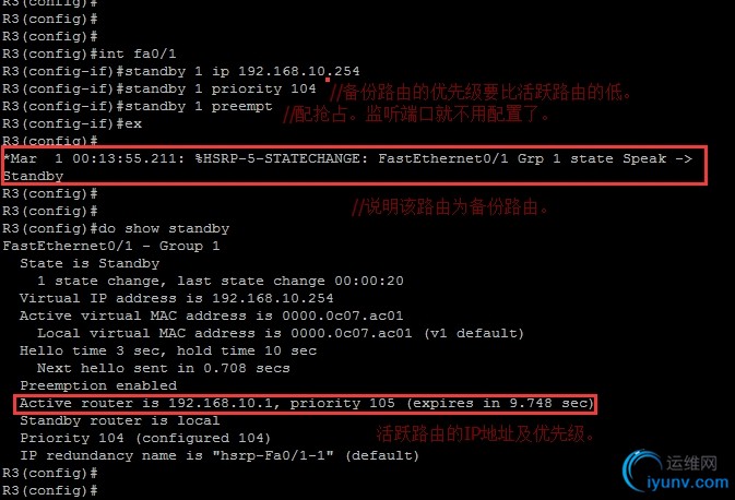

  在R3备份路由配置好后再R2上查看。
  R3的备份路由上的HSRP配置

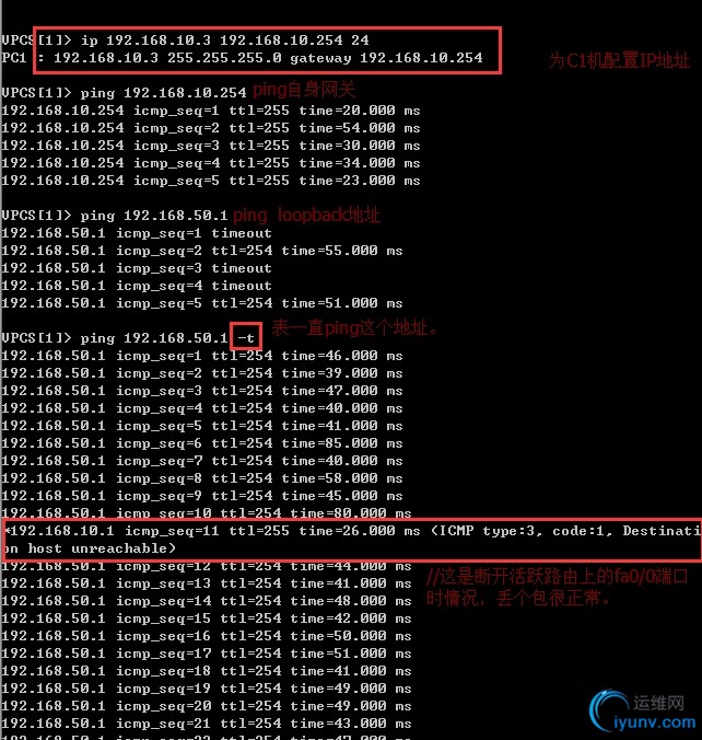

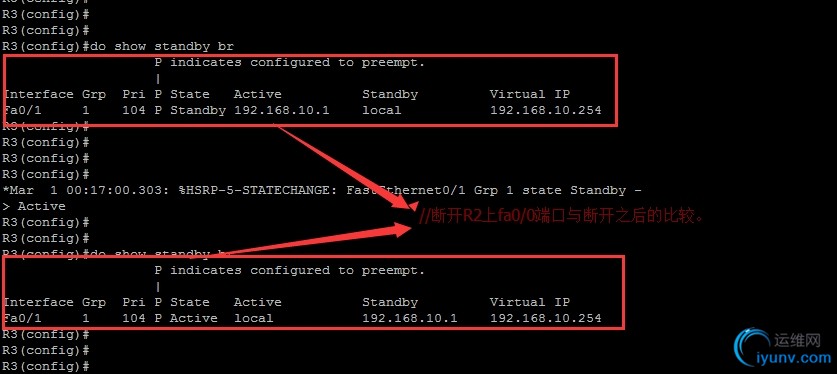

  在R2上断开fa0/1端口看看有没有被抢占成功。
  R2断开fa0/1端口的前后R3从备份路由抢占成为活跃路由的详细信息。
  最后ping通测试

  最后ping通测试。
  在vrrp上因为R2活跃路由器上的fa0/0是属于内网段的所以断开这个端口R3备份路由器是抢占不了的,只有断开R2活跃路由器上的fa0/1端口备份路由器才能抢占成功。
