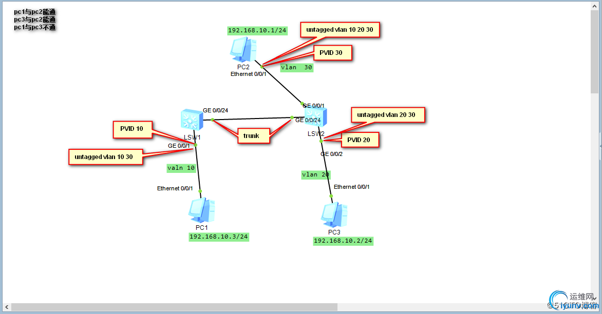

  hybrid 端口
  -应用场景
  需要同时与多个vlan的终端进行通信的端口,才被配置成hybrid模式,
  一般为服务器端口或者链接网路设备的端口。
  -与trunk类似
  #相同点:都可以在一个端口传输对个vlan的数据;
  #不同点:trunk上的所有数据都必须得有标签:
  hybrid上的数据,可以没有标签(是可以人为控制的)
  -原理
  1、接收数据时,如果有标签,则按照已有的标签进行处理;
  如果无标签,则按照该端口上的PVID为数据
  分配一个标签。
  2、发送数据时,查看display vlan  中的端口与vlan的映射关系
  在该映射关系中,需要关注的是端口在该vlan中
  是否有“UT”或者“TG”的标记。
  interface  gi0/0/1
  port link-type hybrid ->默认清况下,链路类型就是hybrid
  port hybrid  pvid vlan 30 ->更改端口的PVID,默认是1;
  port hybrid untagged vlan  30-> 表示将vlan30的数据在该端口上
  发送出去时,不需要携带标签。
  port hybrid tagged vlan 10 ----> 表示将vlan 10 的数据在该端口
  上发送出去时,必须携带标签。
