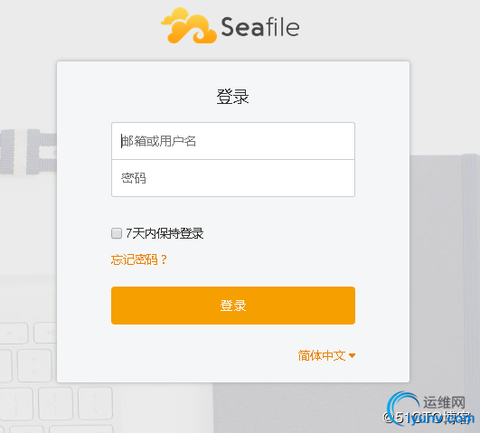

  完成安全组的配置后,就可以直接使用弹性的公网ip登录seafile服务器配置。
  用管理员帐号登录后,可以进行配置。
  关于seafile的使用,可以详细查看官方网站的手册,在本地需要使用客户端才能同步上传文件。

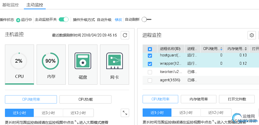

  在华为公有云上,有一些安全和监控方面的功能,我采用的措施如下:
  1、服务器端采用ssh密钥登录
  2、采用主动云监控,监控进程和性能
  3、采用anti-DDos基本配置。
  整个云服务器的运行情况如下图所示:
