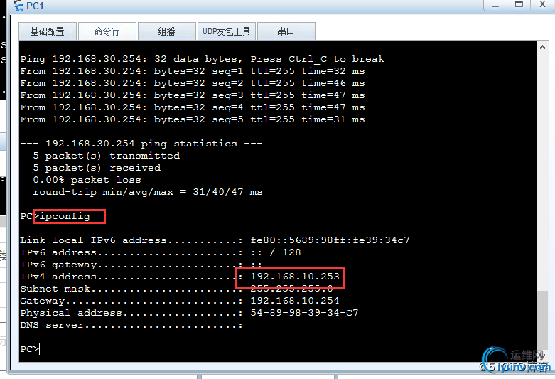

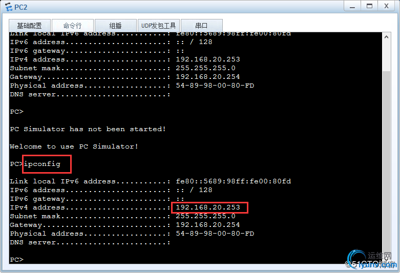

  实验名称:三层交换机 全局配置不同vlan的DHCP
  拓扑如下:
  实验要求:SW1作为DHCP服务器为三个不同VLAN的主机分配IP,全网互通
  配置思路以及步骤:

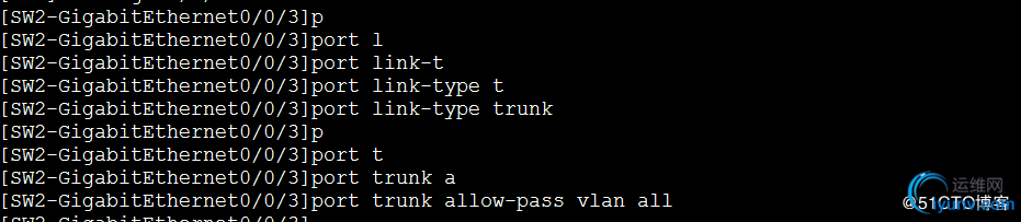

  1.在SW1;SW2,SW3创建相应的vlan,在SW1上配置各自vlan的svi;配置链路的类型
  配置SW1:
  配置SW2:
  配置SW3:
  2.在SW1,SW2 ,SW3上开启全局DHCP;并且在SW1上的vlan里开启全局DHCP
  配置SW1:
  配置SW2:
  配置SW3:
  3.在SW1上创建vlan10 vlan20 vlan 30的IP地址池
  4.测试验证

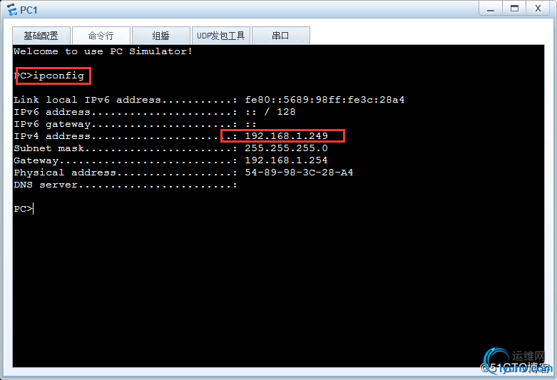

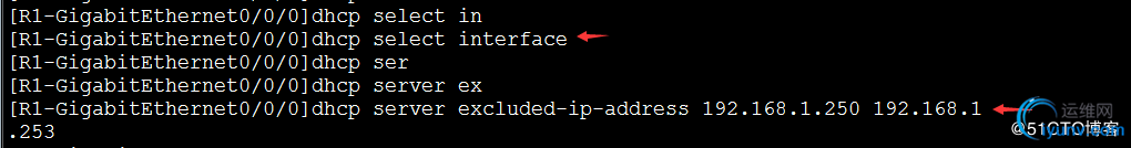

  实验名称:基于接口的DHCP
  拓扑如下:
  实验要求:配置一个基于接口的DHCP 服务,且排除地址250-253
  配置思路以及步骤:

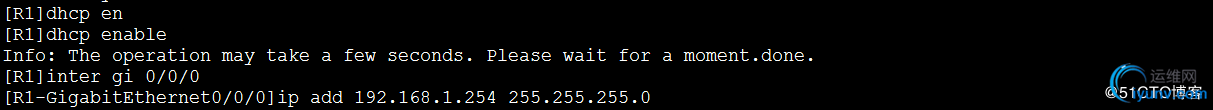

  1.在R1上开启全局DHCP,配置gi 0接口IP
  2.在GI 0接口配置基于接口的DHCP,网关IP就是接口IP,只需宣告网段,排除地址即可
  3.验证,

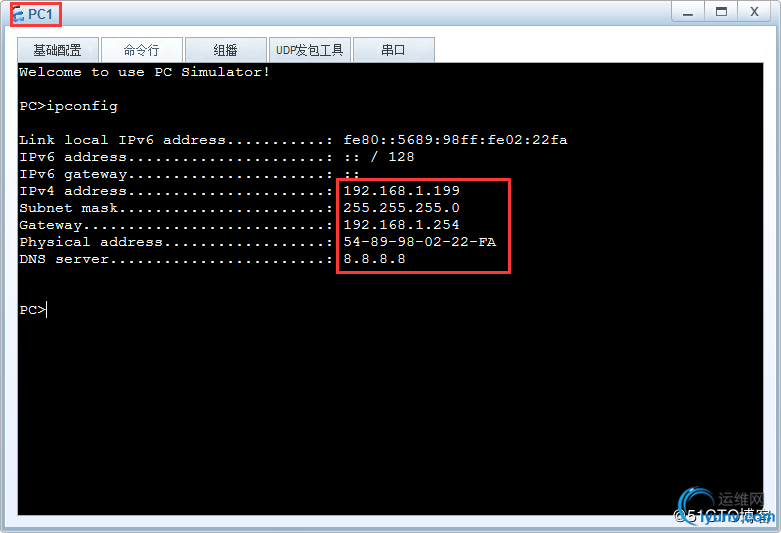

  5.在R1中继服务器上开启DHCP功能,
  在GI 0接口配置DHCP中继,
  设置DHCP服务器的IP地址,
  6.测试验证
