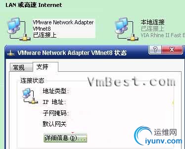

  安装完VMware后,主机的网络连接里面出现了两个新的连接,即VMware Network Adapter VMnet1和VMware Network Adapter VMnet8如图。虚拟机里安装的系统就是靠这两个虚拟网卡来联网的。(如下图)

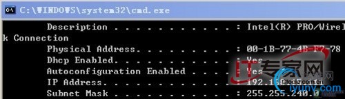

1)主机的IP信息

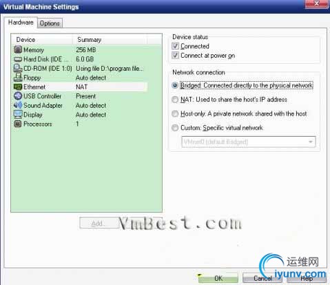

  2)设置VMware网络连接为Bridged

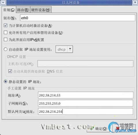

  3)虚拟机系统网络设置

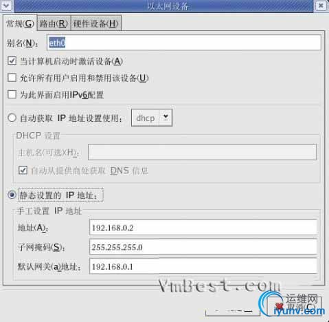

  3)在虚拟机linux里,设置网络
