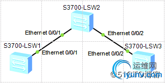

  三、  实验拓扑

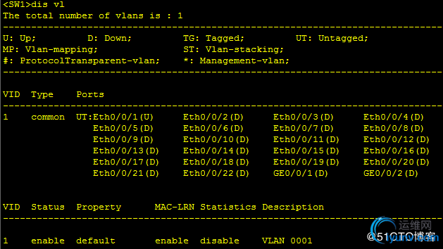

  SW1当前VLAN:

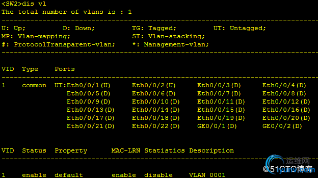

SW2当前VLAN:

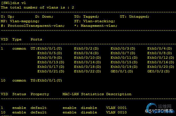

  在SW1创建VLAN10后的SW1:

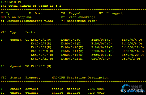

  在SW1创建VLAN10后的SW2:
