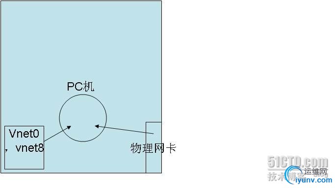

  前提图:
   1.bridge :
   默认使用vmnet0
  将虚拟机的ip设置与主机同网段未使用ip,其余与主机相同:
  例如主机eth0 ip是192.168.0.129,设置虚拟机vnet0 ip为192.168.0.134。netmask,broadcast,gateway,dns都与主机相同即可实现虚拟机主机 虚拟机互联网 通信。
