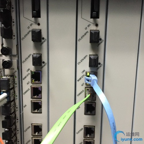

  使用网线插于管理口MGE中与电脑连接同时配置在同一网段如192.168.1.1/24与192.168.1.2/24(此时会出现查看IP路由表多出三条路由,因为配置了管理口的地址)

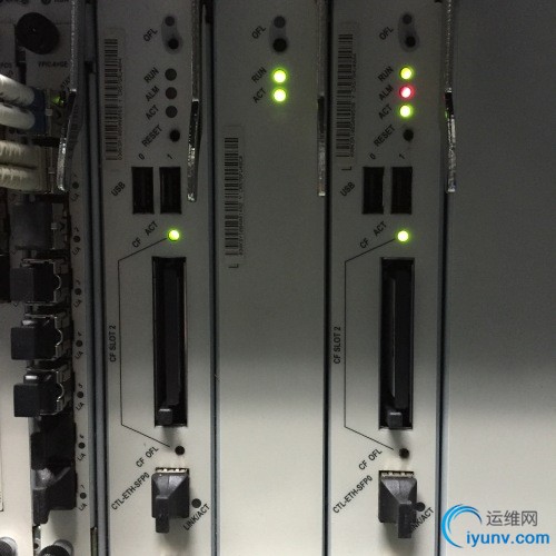

  出现意外情况:升级前交换路由板10为主,升级重启后9为主,从上之下ACT亮绿灯为主
  重启后9为主则将consloe线插入主上配置查看。
  两个cfcard中一个为主一个为备slave,此时一个cfcard内包含两个卡,一个为存放系统,一个是存放日志
