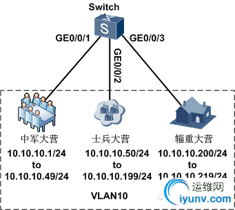

DSC0001.jpg 姜维呵呵一笑:“飞飞不要捉急,且听我慢慢道来。下图是我军的大营分布图。
  飞飞你看,我军的中军大营、士兵大营和辎重大营同属于一个VLAN且位于相同网段。默认情况下,三个大营可以互相访问。现在,丞相要求咱们在不改变我军网段规划和VLAN规划的情况下,实现:1) 中军大营和士兵大营不能互相访问; 2) 中军大营可以访问辎重大营,但辎重大营不能访问中军大营,且辎重大营和士兵大营始终可以互相访问。
  那么,该如何实现呢?

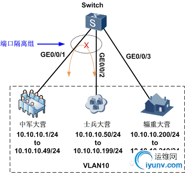

  端口隔离组
  “好,长话短说。说到端口隔离,就要引入端口隔离组的概念,交换机的端口可以加入到特定的端口隔离组中,同一端口隔离组的端口之间互相隔离,不同端口隔离组的端口之间不隔离。因此,要完成丞相的军令,配置思路其实非常简单。如下图所示,在交换机上将端口GE0/0/1和GE0/0/2加入同一个端口隔离组,GE0/0/3不加入端口隔离组或者加入另一个端口隔离组就OK了。
  配置步骤如下:
  <Huawei> system-view
  [Huawei] sysname Switch
  [Switch] interface gigabitEthernet 0/0/1
  [Switch-GigabitEthernet0/0/1] port link-type access
  [Switch-GigabitEthernet0/0/1] port default vlan 10
  [Switch-GigabitEthernet0/0/1] port-isolate enable group 5 //端口GE0/0/1加入到端口隔离组5
  [Switch-GigabitEthernet0/0/1] quit
  [Switch] interface gigabitEthernet 0/0/2
  [Switch-GigabitEthernet0/0/2] port link-type access
  [Switch-GigabitEthernet0/0/2] port default vlan 10
  [Switch-GigabitEthernet0/0/2] port-isolate enable group 5 //端口GE0/0/2加入到端口隔离组5
  [Switch-GigabitEthernet0/0/2] quit
  [Switch] interface gigabitEthernet 0/0/3
  [Switch-GigabitEthernet0/0/3] port link-type access
  [Switch-GigabitEthernet0/0/3] port default vlan 10 //端口GE0/0/3不加入端口隔离组
  [Switch-GigabitEthernet0/0/3] quit
  完成配置后,端口GE0/0/1和GE0/0/2就加入同一个端口隔离组,端口GE0/0/3不加入任何端口隔离组。这样,中军大营和士兵大营就不能互相访问了,但中军大营和辎重大营、士兵大营和辎重大营仍然可以互相访问。”

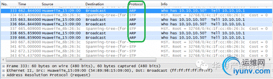

  在PC1 Ping PC2的过程中,在交换机上抓取经过GE0/0/1和GE0/0/2的报文。
  GE0/0/1的抓包信息如图所示:
  抓包信息显示,PC1发送了ARP请求报文(绿线框围住的Protocol为ARP的报文)后,并没有收到来自PC2的ARP应答报文。

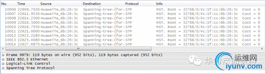

  GE0/0/2的抓包信息如图所示:
  抓包信息显示, PC2并没有收到来自PC1的ARP请求报文。
DSC00014.jpg 结论 综合GE0/0/1和GE0/0/2的抓包信息,说明了PC1发送的ARP请求报文无法通过交换机透传到PC2上,这样,PC1和PC2之间就无法完成ARP学习过程,两者之间也就无法实现相互访问。

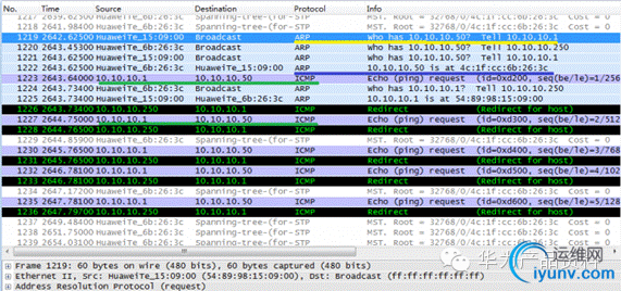

  GE0/0/1的抓包信息如图所示:
DSC00015.jpg 首先,PC1发送ARP请求报文,寻找PC2的MAC地址(如黄线标注)。
  其次,VLANIF10作为ARP代理,代替PC2发送ARP应答报文(如蓝线标注。注意:4c1f-cc6b-263c是VLANIF10的MAC地址)。

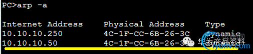

  然后,PC1收到来自VLANIF10的ARP应答报文后,把ARP表项中PC2的MAC地址修改为VLANIF10的MAC地址,如下图所示。
  最后,PC1发送到PC2的Ping Request报文(如绿线标注)。下图是Ping Request报文信息, Ping Request报文的目的MAC地址是VLANIF10的MAC地址(如黄线标注),可见,Ping Request报文会首先发送到VLANIF10上。

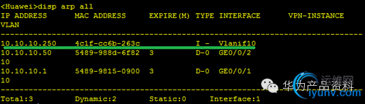

  如何查看VLANIF10的MAC地址呢?
  在交换机上执行display arp all命令就可以查看VLANIF10的ARP表项,ARP表项中包含VLANIF10的MAC地址。如下图所示。

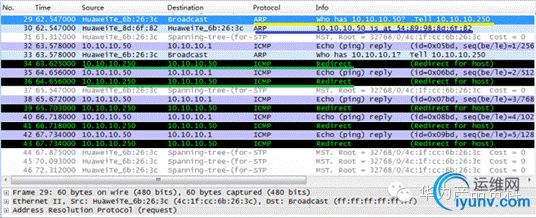

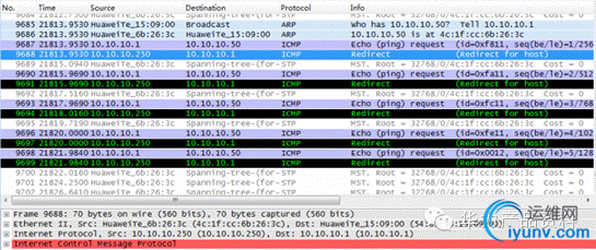

  GE0/0/2的抓包信息如图所示:
DSC00020.jpg 首先,VLANIF10发送ARP请求报文,寻找PC2的MAC地址(如黄线标注)。 其次,VLANIF10收到来自PC2的ARP应答报文,获取了PC2的MAC地址(如蓝线标注)。
  最后,VLANIF10将收到的来自PC1的ARP Request报文转发到PC2(如绿线所示)。
结论 综合GE0/0/1和GE0/0/2的抓包信息可以看出, PC1发送的Ping Request报文会发送到VLANIF10进行三层转发,而不是进行二层转发。PC2回应PC1的Ping Reply报文也同样进行三层转发,本帖不再赘述。

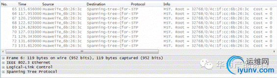

  GE0/0/1的抓包信息如图所示:
  抓包信息显示,PC1发送ARP请求报文,收到来自接口VLANIF10的ARP应答报文。PC1发送Ping Request报文到VLANIF10进行三层转发。
  GE0/0/2的抓包信息如图所示:
  抓包信息显示,VLANIF10没有发送ARP请求报文寻找PC2的MAC地址,也没有把PC1发送的ARP Request报文转发到PC2。
结论 VLANIF10并没有转发来自PC1的ARP Request报文,这样,PC1和PC2之间也就无法实现三层互访了。
