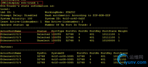

  结果验证:
  在SW1上使用displayeth-trunk 1命令可以看到e0/0/4因为端口号最大根据lacp选举原则成为备份端口,e0/0/2和e0/0/3成为转发端口,负载都为1,实现了链路的负载均衡。
  在PC1上ping 192.168.1.20 -t (PC2)可以通信
  将PC1的e0/0/3接口shutdown,再次查看eth-trunk 1,可以看到e0/0/3状态转为unselect不承载流量,而e0/0/4状态转为selected转发流量,通信过程因为转发端口的切换而短暂丢了一个包,通信基本不受影响,实现了二层链路的负载及备份。

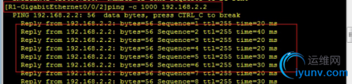

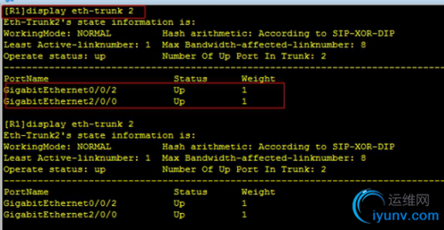

  结果验证:
  在R1上可以看到两个接口状态都为up且负载相同,pingR2可以通信
  把R2的g0/0/1接口shutdown,R1与R2仍然可以通信,实现了三层链路的负载及备份
