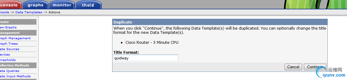

监视交换机cpu的Oid:1.3.6.1.4.1.2011.6.1.2.1.1.2.0(说明:用cacti监视设备必须知道监视设备的oid,每个设备,每个厂商之间的oid是不一样的)1、首先配置华为交换机:<Quidway>system-view [Quidway]vlan 2[Quidway-vlan2]quit[Quidway]interface Ethernet 0/2[Quidway-Ethernet0/2]port access vlan 2[Quidway-Ethernet0/2]port link-type access[Quidway-Ethernet0/2]quit[Quidway]interface Vlan-interface 2[Quidway-Vlan-interface2]ip address 192.168.101.55 255.255.255.0 [Quidway]snmp-agent[Quidway]snmp-agent sys-info version v2c[Quidway]snmp target tr add udp 192.168.101.50 params securityname public v2c[Quidway]snmp com read public [Quidway]snmp com write private 2、配置cacti:制作data template

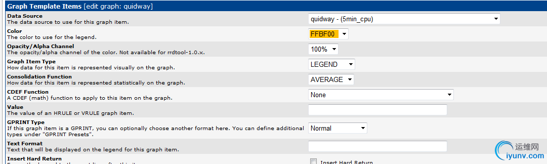

3、制作grahp template
单击“ADD”

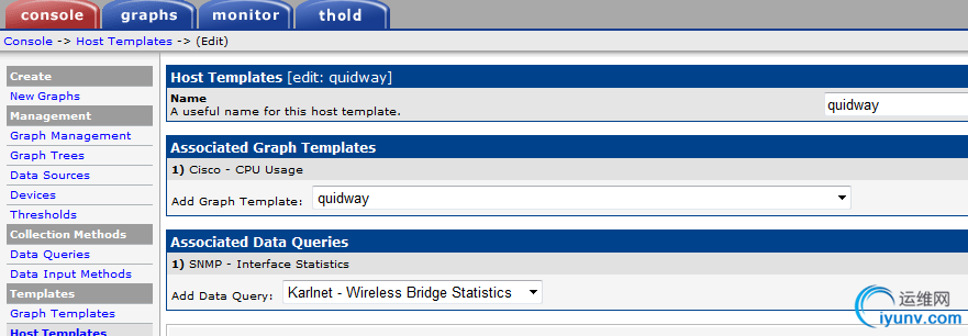

然后保存;4、在“ssociated Graph Templates”下面选择“quidway”

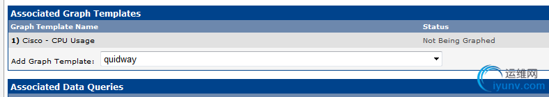

5、然后添加新的设备:
查看“graphs”
至此已完成cacti监控交换机 的设置了;  在完成上面的操作后,下面做做通过邮件、MSN、飞信等方式来发送警告,
