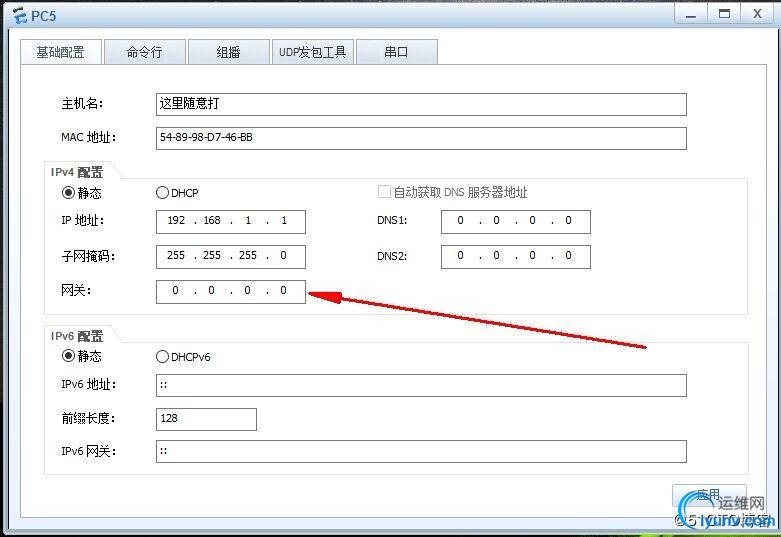

  1.先做小单元,给每个pc机填写IP 箭头处先不填 等一会配好路由器在填:

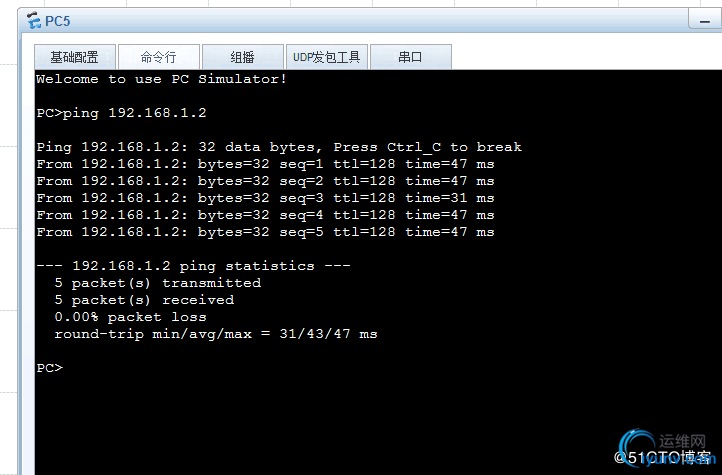

  4.配置完毕后,
  在控制台输入: ping 192.168.1.2
  测试成功如下图:
  5.将剩下的一个也完成

  8.此时将第一步的网关填好:
  9.最后对不同网段进行访问(也就是第5步中的 “1” 网段 、“2”网段)将 192.168.1.2 改为192.168.2.2或192.168.2.1都行:
