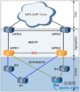

  图1 MSTP和STP/RSTP混合应用场景图
  如上图1所示:
  UPE为汇聚层设备,运行MSTP,UPE1和UPE2之间为二层链路,UPE1和UPE2下接有多个环,不同环通过不同端口接入。环上的交换设备为接入层设备,只运行STP/RSTP,同时UPE1和UPE2属于不同的运营商,不希望计算在一个生成树中,拓扑变化不能影响对方。
  如上图1所示,交换设备和UPE组成多个二层环路,因此需要在此环路上启用生成树协议来防止环路。UPE1和UPE2同时连接多个接入环,各个环之间互相独立,不需要互通,这样在启动生成树协议时就不能将所有交换设备构成的环路计算成一个大生成树,这就需要在各个交换设备构成的环上启用独立的生成树协议进行计算,且互不影响。
  对于MSTP协议标准来说,MSTP支持生成树多实例,但是MSTP支持的多实例必须存在同一个域中,且同一个域中所有设备配置也必须一致。如果不同的设备属于不同的域,那么MSTP在进行生成树计算时,只按一个实例进行计算。
  所以,当网络内的设备属于不同域时,整个网络只能在一个实例中进行生成树计算,网络内任何一台设备状态发生变化,都将影响整个网络。
  上图1所示组网中与UPE相连的交换设备只支持STP/RSTP协议,不支持MSTP协议。根据MSTP协议标准,UPE收到来自交换设备的RSTP报文后,则认为彼此不属于同一个域。那么UPE和交换设备构成的环只会计算出一个生成树,不能实现各个接入环的相互独立。
  为了解决上述问题,引入了MSTP多进程。
  MSTP多进程是基于MSTP协议的增强性技术。此技术可将二层交换设备上的端口绑定到不同的进程中,并以进程为单位进行MSTP协议计算,不在同一个进程内的端口不参与此进程中的MSTP协议计算,从而实现各个进程内的生成树计算相互独立,互不影响。
  因此通过MSTP多进程机制,可将上图1所示组网划分为多个MSTP进程,每个进程对应一个交换设备构成的环,每个MSTP进程功能相同,支持生成树多实例,各进程进行MSTP协议计算时相互独立,不会影响到其它进程中的MSTP协议计算。
  MSTP多进程机制并不只限于MSTP协议,RSTP和STP协议同样适用。

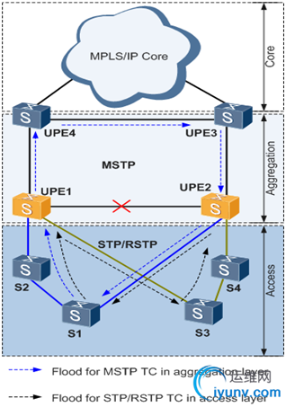

  图2 MSTP多进程拓扑变化示意图
  如上图2所示,当交换设备构成的环上设备产生拓扑变化后,通过MSTP多进程的特性,UPE可以把TC报文洪泛到环上所有设备,同时可以保证一个交换设备构成的环的拓扑变化消息不会洪泛到其他交换设备环上,UPE1和UPE2及时刷新和本生成树相关端口的MAC和ARP表项,并且不影响其它的交换设备。

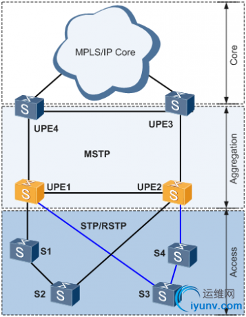

  图3 公共链路故障示意图
  如上图3所示,如果UPE1和UPE2之间的公共链路故障,可能导致多个交换设备接入环路都会打开阻塞端口。
  如果UPE1配置为最高优先级,UPE2配置为次高优先级,交换设备采用默认优先级或配置为更低优先级。当UPE1和UPE2之间链路发生故障后,交换设备上的(根端口替换端口)阻塞端口因不再收到高优先级报文而重新进行状态机计算,新计算的结果是成为指定端口,此时就会产生永久环路,如下图4所示。
