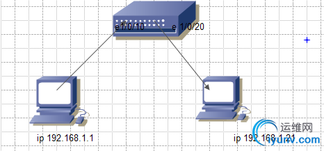

  【实验目的】
  在二层交换机上实现端口的隔离实现报文的隔离
  【实验拓扑】

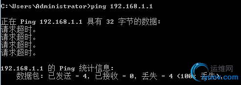

  测试一
  【实验测试】
  测试一
  测试二

  【实验目的】
  在三层交换机上实现端口的隔离实现报文的隔离
  【实验拓扑】

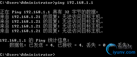

  【实验测试】
  测试一
  测试二
  更改链接的端口号
