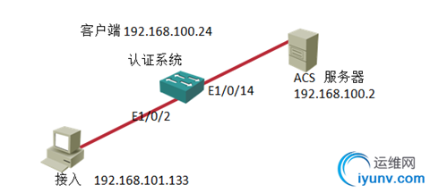

  案例:关于利用radius 实现对用户telnet的控制:
  其中认证服务器是思科的ACS。
  拓扑图:本实验实现接入用户telnet交换机时采用acs服务器认证,并且进入后是管理员。
  交换的配置:

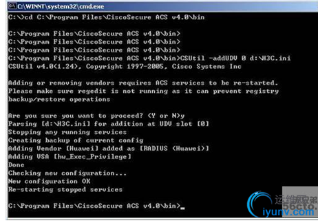

  2.    将上面定义的文件导入到ACS中
  ACS提供了命令接口来导入私有属性,此步骤主要将h3c.ini通过命令导入到ACS中去。导入过程如下:
  (1) 点击ACS Server的windows开始菜单,在运行中输入cmd,打开一个命令行窗口。
  (2) 进入ACS的bin目录,在默认安装的情况下,该目录为
  c:\Program Files\CiscoSecure ACS v4.0\bin
  (3) 执行导入命令:
  选择y,继续

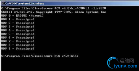

  3.     查看是否导入成功
  导入完毕,可以通过命令来查看:
  可以看到UDV 0 已经添加了RADIUS (Huawei) 私有属性
  另外可以进入ACS页面来查看通过点击interface  configuration 查看是否出现RADIUS Huawei 。:里面有一项需要打勾。如下图:

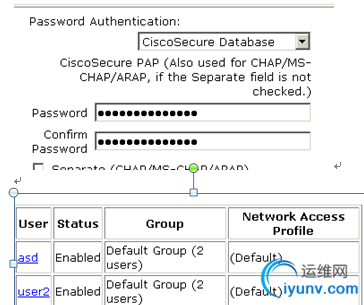

  Acs基本配置:
  用户的创建:
  组的创建:
  Network  配置:

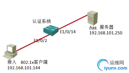

案例:
  拓扑图:
  本实验实现的是接入的客户可以成功通过802.1x的认证。
  交换机的配置:

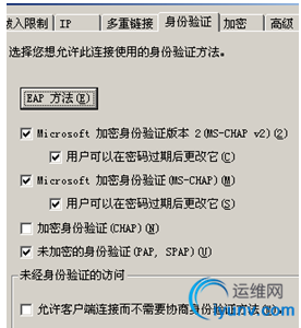

  然后选择远程策略那一项,在里面选择如下:
  在计算机管理里面新建用户test  密码123  并在其属性里面选择:
  下面是华为的801.x客户端上测试结果:test用户验证成功:
