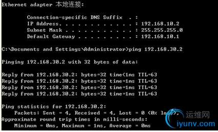

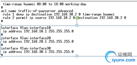

  定义基于时间的acl
  该实验实现不在该时间范围内的主机可以一直访问internet,10.2网段的主机可以访问30.2的主机,20.0网段不可以访问。
  port  access  vlan  30
  测试:10.2的主机可以访问30.2的主机:

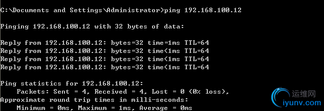

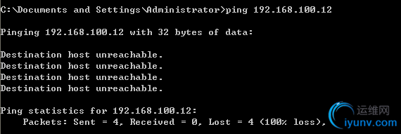

  测试:
  Pc1pc2处于指定ip范围时:
  Pc1访问pc2,此时不通
  去掉端口隔离时:
  Pc1访问pc2:此时通了 DSC00010.png
  Pc1pc2不处于指定ip范围时:此时又不通了 DSC00011.png
