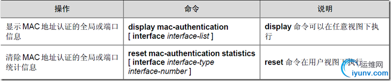

  MAC 地址认证配置显示和维护:

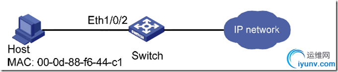

  组网需求
  如 图1-1所示,某用户的工作站与以太网交换机的端口Ethernet1/0/2 相连接。
  1.交换机的管理者希望在端口 Ethernet1/0/2 上对用户接入进行MAC 地址认证,以控制用户对Internet 的访问。
  2.所有用户都属于域:aabbcc.net,认证时使用本地认证的方式。用户名和密码都为PC 的MAC地址:00-0d-88-f6-44-c1
  组网图:

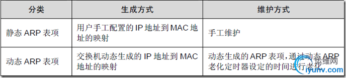

  配置ARP:

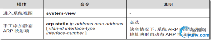

  手工添加静态ARP映射项:
  配置动态ARP老化定时器的时间:
  使能ARP表项的检查功能:
