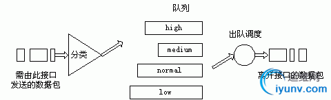

  优先队列(Priority Queueing, PQ)
  图5 优先队列示意图
  如图5所示,优先队列(以后简称PQ)对报文进行分类,将所有报文分成最多至4类,分别属于PQ的4个队列中的一个,然后,按报文的类别将报文送入相应的队列。PQ的4个队列分别为高优先队列、中优先队列、正常优先队列和低优先队列,它们的优先级依次降低。在报文出队的时候,PQ首先让高优先队列中的报文出队并发送,直到高优先队列中的报文发送完,然后发送中优先队列中的报文,同样,直到发送完,然后是正常优先队列和低优先队列。这样,分类时属于较高优先级队列的报文将会得到优先发送,而较低优先级的报文将会在发生拥塞时被较高优先级的报文抢先,使得关键业务(如ERP)的报文能够得到优先处理,非关键业务(如E-Mail)的报文在网络处理完关键业务后的空闲中得到处理,既保证了关键业务的优先,又充分利用了网络资源。
  在如图3所示的网络图中,假设局域网1的服务器向局域网2的服务器发送关键业务的数据,局域网1的PC向局域网2的PC发送非关键业务的数据,如果对路由器1的串口1配置PQ进行拥塞管理,同时配置服务器间的数据流的进入较高优先级的队列,PC间的数据流进入较低优先级的队列,则PQ将对这两种不同业务的报文做区别对待,首先让较高优先级队列中的报文出队并发送,直到此队列中的报文发送完,然后再发送较低优先级队列中的报文。即服务器间的报文总是被先发送,直到暂时没有服务器间的报文,路由器才发送PC间的报文
