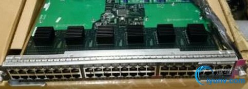

  根据自己单位的组网需求来选择,比如需要一个48端口的千兆以太网接口,那就需要选择购买一块48口千兆电口版。如图:
  或者需要一个24端口的SFP的光口板卡,那就需要购买一个24口的光板卡,就可以了。

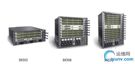

  华为的S9300系列交换机,在华为的交换机产品线当中,定位的是园区网或企业的核心网络设备,和思科的4500系列定位在同一个档次,其整体产品线包含3个产品。S9303 S9306 S9312
  和思科的4500系列一样, S93代表的是设备的型号,S93XX  XX代表的是板卡的槽数,例如:S9306就表示的S9300系列交换机带6个卡槽。可以插6个模块。

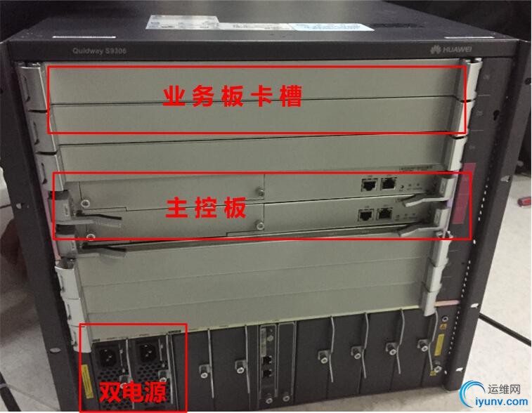

  具体的硬件构成,和思科的4500系列一样,也是分为机框,业务板,电源,唯一不一样的就是思科是叫做引擎板,而华为是叫做主控板,还有华为可以配置监控板,而思科没有监控板。如图

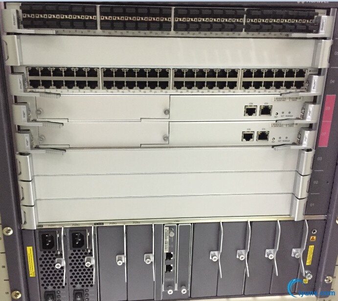

  48端口千兆以太网业务板卡 FOR 华为S9306
  插卡后的S9306交换机(已安装至机柜)
