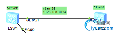

  工具:eNSP
  拓扑:
  效果:SW1作为SSH的Server端,SW2作为SSH的Client端,SW2使用stelnet可以访问SW1
  实现
  一、节点之间互通
