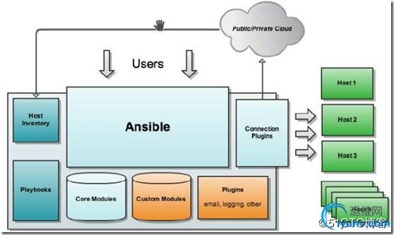

简介
  ansible是新出现的自动化运维工具,基于Python开发,集合了众多运维工具(puppet、cfengine、chef、func、fabric)的优点,实现了批量系统配置、批量程序部署、批量运行命令等功能。

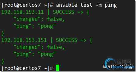

  重新测试一次

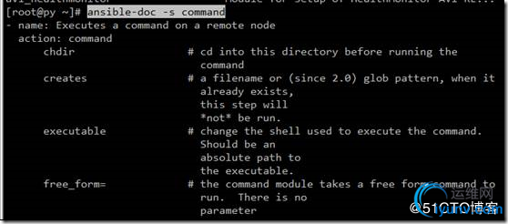

  获取模块列表:ansible-doc –l
  获取模块帮助:ansible-doc -s command

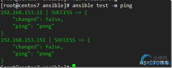

  模块一:测试目标主机是否在线:ping模块
  主机如果在线,则回复pong

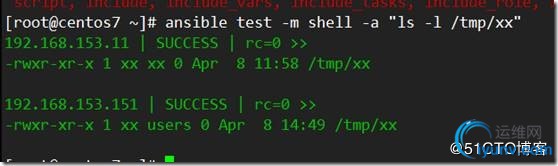

  模块三:复制文件copy模块
  作用:用于将文件批量传送到所有被管理机
  以上命令就是把本地机器的/tmp/目录下的xx,传送到所有服务器下,并且设置权限为755.
  查看以下是否上传成功。

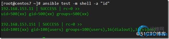

普通用户 su 到root
  我们是通过ssh交互的,那服务器不允许通过root直接登录,所以我们当前的权限是普通用户。如下图:

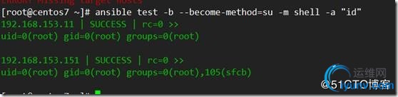

  Ansible 支持切换到root,用法如下:

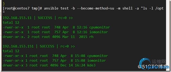

1.批量上传+设置crontab
  需求1:有2个文件 cpumonitor.sh iomonitor.sh 需要上传到各个服务器上的/opt目录下,并且设置定时任务
  * * * * * /opt/cpumonitor.sh
  * * * * * /opt/iomonitor.sh
  使用ansible如何去做呢?1是上传文件,2是设置定时任务
ansible test -b --become-method=su -m copy -a “src=/tmp/cpumonitor.sh dest=/opt/cpumonitor owner=root group=root mode=0755”
ansible test -b --become-method=su -m copy -a “src=/tmp/iomonitor.sh dest=/opt/cpumonitor owner=root group=root mode=0755”
  执行成功

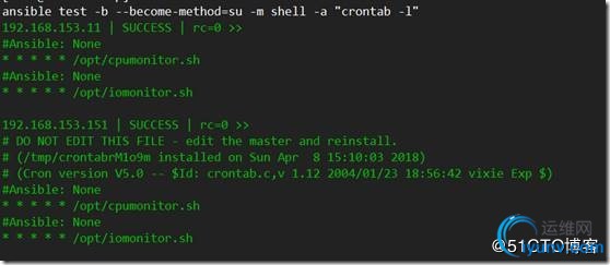

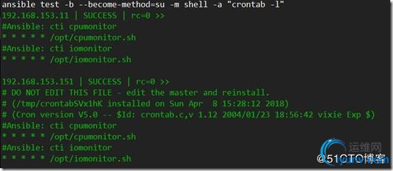

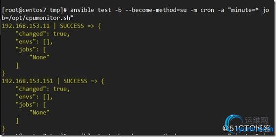

  设置定时任务怎么设置呢?
ansible test -b --become-method=su -m cron -a "minute=* job=/opt/cpumonitor.sh"
ansible test -b --become-method=su -m cron -a "minute=* job=/opt/iomonitor.sh"
  查看一下是否设置成功

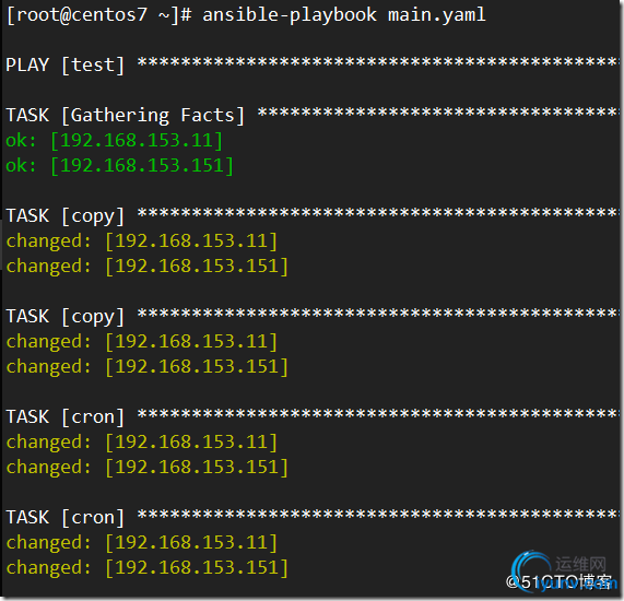

  如果是写成playbooks就要这样写:
---                              # --- 是yaml要求格式
- hosts: test                  # 要执行的分组,这里要对test分组进行测试
  remote_user: xx        #登录用户是啥,xx
  become: yes             #是否要提升权限
  become_method: su #这里使用su,也可以设置sudo等等
tasks:
- name: transfer file to server
  copy:
    src: /tmp/iomonitor.sh
    dest: /opt/iomonitor.sh
    owner: root
    group: root
    mode: 0755
  copy:
    src: /tmp/cpumonitor.sh
    dest: /opt/cpumonitor.sh
    owner: root
    group: root
    mode: 0755
- cron:
    name: "cti cpumonitor"
    minute: '*'
    job:  "/opt/cpumonitor.sh"
- cron:
    name: "cti iomonitor"
    minute: '*'
    job:  "/opt/iomonitor.sh"
  执行:
  设置成功

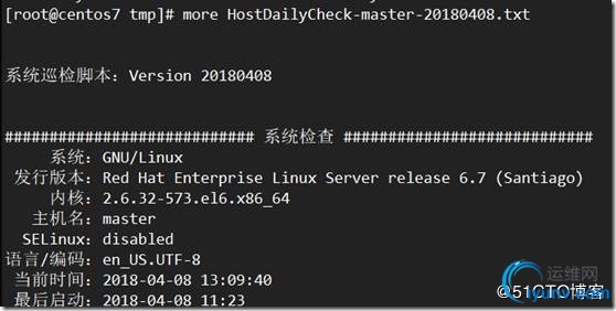

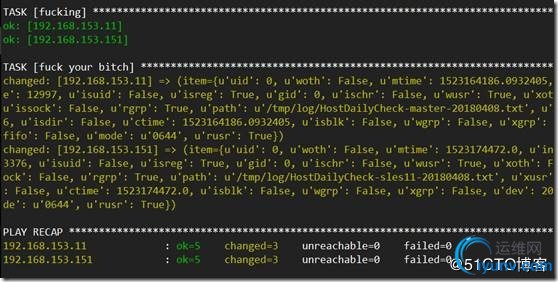

2批量上传+执行脚本+下载巡检报告
  上传脚本文件名为xunjian.sh,执行后在/tmp/下生成一个logs/*.txt文件。
  写一个playbooks,将巡检脚本xunjian.sh上传到所有服务器,自动执行,并自动下载到*.txt本地。
  代码如下:
- hosts: test
  remote_user: xx
  become: yes
  become_method: su
  tasks:
    copy: src=/root/xunjian.sh dest=/tmp/xunjian.sh mode=0755
  #上面这个是上传巡检脚本到/tmp/目录下,并设置755选项
  - name: execute the script
    shell: /bin/bash  /tmp/xunjian.sh
  # 执行脚本
  - name: fucking
    find:
      paths: /tmp/log/
      patterns: "*"
      recurse: no
    register: file_2_fetch
  - name: fuck your bitch
    fetch:
      src: "{{ item.path }}"
      dest: /tmp/
      flat: yes
with_items: "{{ file_2_fetch.files }}"
  上面这两段就是到/tmp/log/目录下,find 查找文件,然后下载回本地。执行结果如下:
