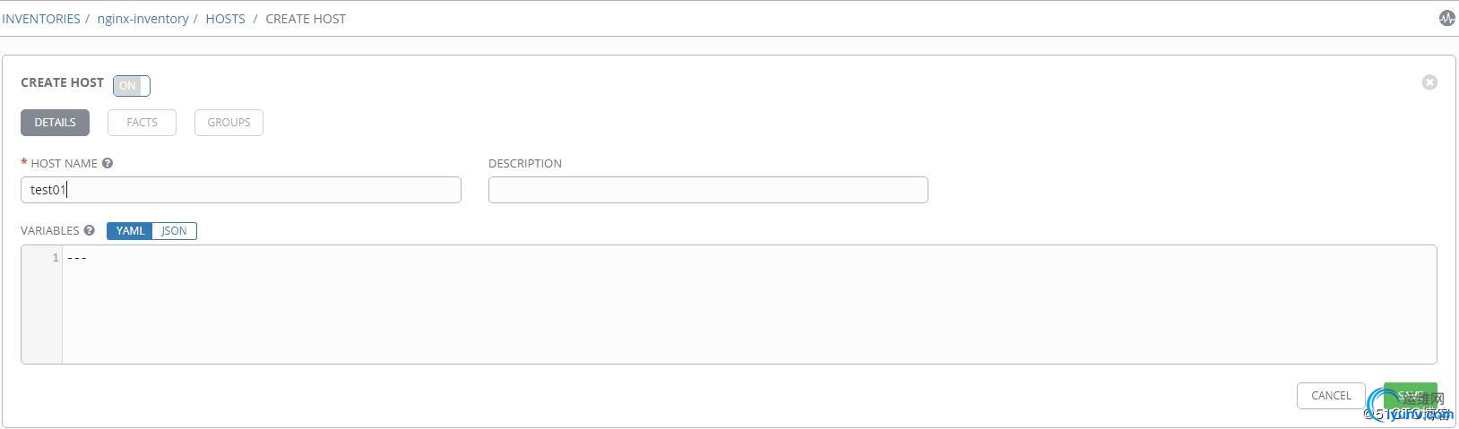

  有各种各样的状态和信息,并且以彩色显示,一眼就能看出成功与失败。但是正要兴奋的时候,问题来了,测试机器有一两台很好说,如果是大量集群,有成百上千台机器怎么办呢?我在inentory添加host的页面只看到了如下界面

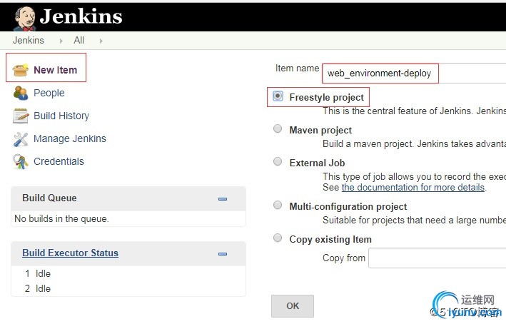

  1、新建项目

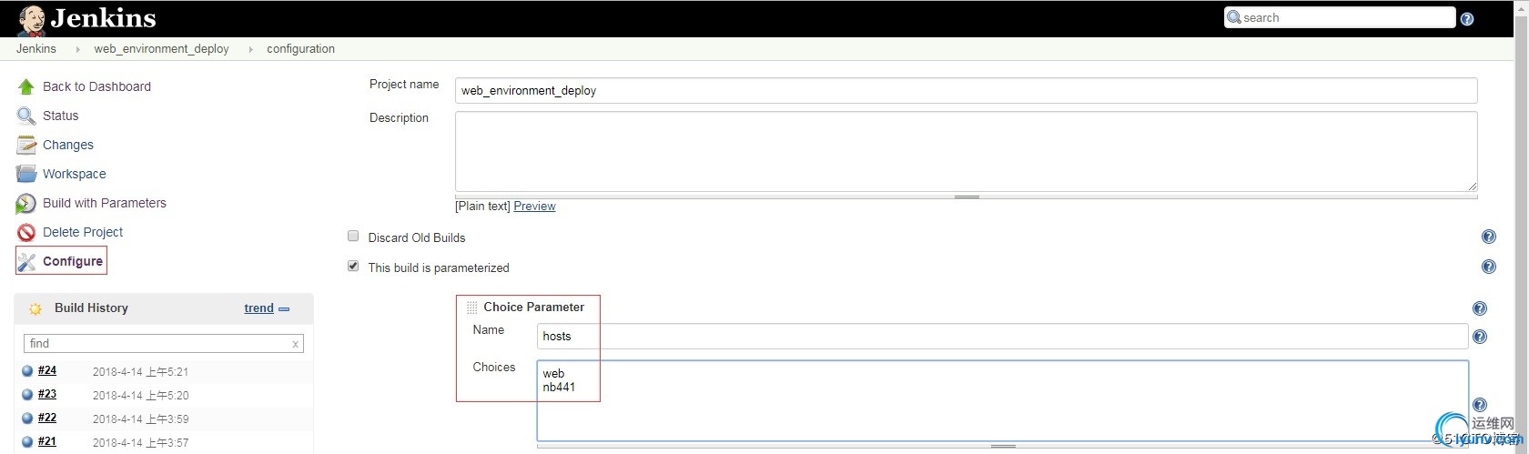

  为了保证安全,可以分为两个下拉菜单,一个是单台主机,另一个为主机组,如下图。nb441为单台主机的主机名,web为一个主机组。第一次建议部署一台主机,测试后没问题再部署整个组。
