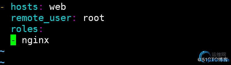

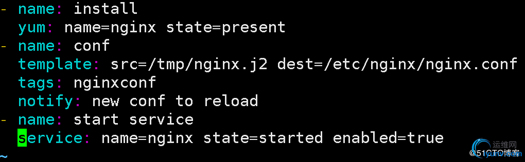

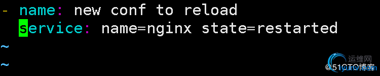

    这是我把刚才那个实验用roles来做的目录结构图,vars明显是变量,我们定义了一个变量,tasks是任务,handlers,是当notify触发时的一些任务,当然我们还要有yml剧本,这个剧本里可以写入我们的角色。
  nginx.yml
  roles/nginx/handlers/main.yml
  roles/nginx/tasks/main.yml
