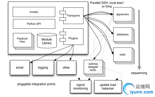

  - Ansible的基本架构:
  1. 核心引擎:即图中所看到的ansible
  2. 核心模块(core module):在模块库(module library)中分为两块,一个是核心模块另外一个就是自定义模块(custom modules)。核心模块中都是ansible自带的模块,Ansible模块资源分发到远程节点使其执行特定任务或匹配一个特定的状态。这些核心核心模块都遵循这batteries included哲学。其实这里这个还是很有意思的,batterires included:Python has a large standard library, commonly cited as one of Python’s greatest strengths,providing tools suited to many tasks. 这就意味着Python有这巨大的库支持你完成你想完成的任务工作。
  3. 自定义模块(custom modules):如果在Ansible中满足不了你所需求的模块,那么Ansible也能提供添加自定义化的模块。
  4. 插件(plugin):这里我的理解就是完成较小型的任务。辅助协助模块来完成某个功能。
  5. 剧本(playbook):定义需要给远程主机执行的一系列任务。例如安装一个nginx服务,那么我们可以把这拆分为几个任务放到一个playbook中。例如:第一步需要下载nginx的安装包。第二步我可能考虑需要做的就是将我事先写好的nginx.conf的配置文件下发的目标服务器上。第三步,我们需要把服务启动起来。第四步,我们可能需要检查端口是否正常开启。那么这些步骤可以通过playbook来进行整合,然后通过inventory来下发到想要执行剧本的主机上。并且playbook也支持交互式执行playbook里面的步骤,而且如果有那一个步骤执行返回了一个错误报告,那么我们可以仅仅只单独执行这个步骤。你可以把playbook理解成为一个组策略,控制管理这个OU下所有的主机行为。
  6. 连接插件(connectior plugins):Ansible默认是基于SSH连接到目标机器上执行操作的。但是同样的Ansible支持不同的连接方法,要是这样的话就需要连接插件来帮助我们完成连接了。
  7. 主机清单(host inventory):为Ansible定义了管理主机的策略。一般小型环境下我们只需要在host文件中写入主机的IP地址即可,但是到了中大型环境我们有可能需要使用静态inventory或者动态主机清单来生成我们所需要执行的目标主机。
