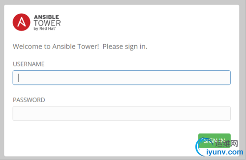

三、Web配置
  访问Web界面,http://192.168.1.34/#/
  用户名/密码为admin/123456

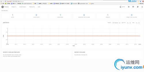

  导入license
  没有的话,点击REQUEST LICENSE,去官方申请免费试用。
  提交license,就进入了DASHBOARD页面。
