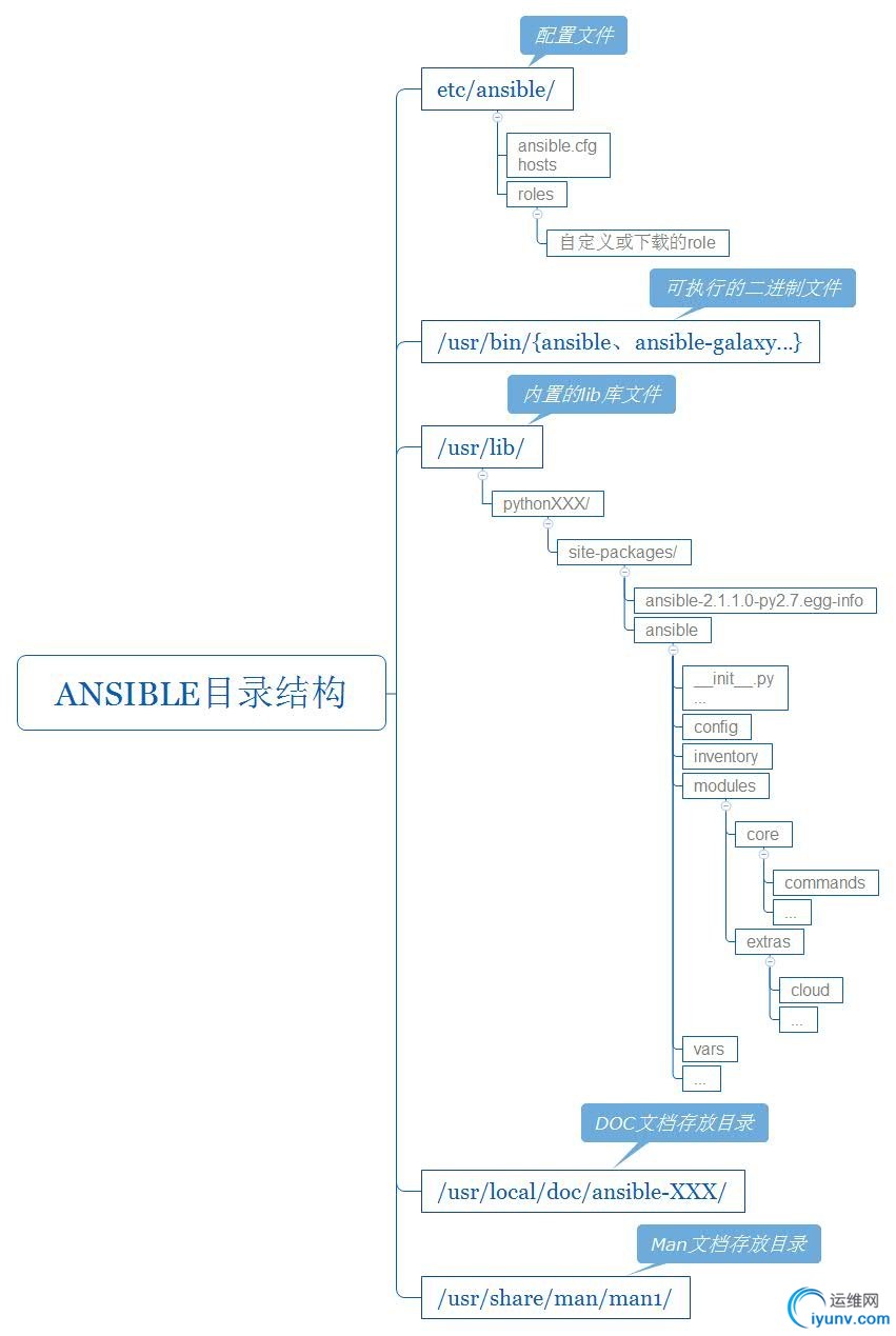

  2、目录结构
  配置文件目录:
  /etc/ansible/
  配置文件
  ansible.cfg:主要设置一些ansible初始化信息,比如日志存放路径、模块、插件等配置信息。
  Hosts:机器清单,进行分组管理
  执行文件目录:
  /usr/bin/
  Lib库依赖目录:
  /usr/lib/pythonX.X/site-packages/ansible/
  Help文档目录:
  /usr/share/doc/ansible-X.X.X/
  Man文档目录:
  /usr/share/man/man1/

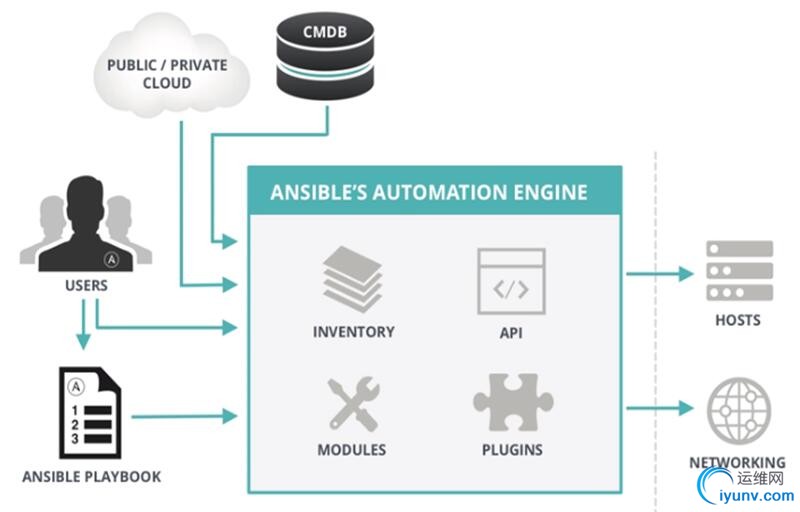

  5、ansible主要组成部分
  (1)Ansibleplaybooks
  任务剧本(任务集),编排定义ansible任务集的配置文件,有ansible顺序依次执行,通常是JSON
  格式的YML文件
  (2)INVENTORY
  ansible管理主机的清单,可以定义单独主机,也可以定义主机组。
  (3)Modeules
  ansible执行命令的功能模块,多数为内置的核心模块,也可自定义。Ansible2.2版本提供模块有500多
  个,下面应用到核心模块有synchronize(备份)、copy(恢复)、shell(nas获取)、cron(定时任务)、
  user(密码修改)、zypper(软件包管理rpm)、setup(获取facts);扩展模块有UPStartItem(启动项管
  理)、UPInstall(软件包管理)、UPUPload(文件上传)
  (4)Plugins
  模块功能的补充,如连接类型插件、循环插件、变量插件、过滤插件等,该功能不常用。
  (5)API
  供第三方程序调用的应用程序编程接口
  ANSIBLE
  该部分图中表示不明显,组合INVENTORY、API、MODULES、PLUGINS的绿框大家可以理解
  为是ansible命令工具,其为核心执行工具;
  6、Ansible组件调用关系
