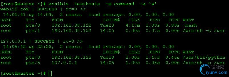

  2.1 执行w命令,查看服务器的状态:
  ansible  testhosts  -m command -a  'w'
  testhosts 是刚刚配置的远程服务器的组名,-m 后面的是ansible 的模块名字,这里用的是command 模块,-a 后面是在远程服务器是执行的命令。
  由于做实验只用了两天服务器,所以将127.0.0.1的IP地址也加到了testhosts 组里了。可以看到,ansible同样也是可以将127.0.0.1 和192.168.38.155 的w 命令的执行结果返回的。

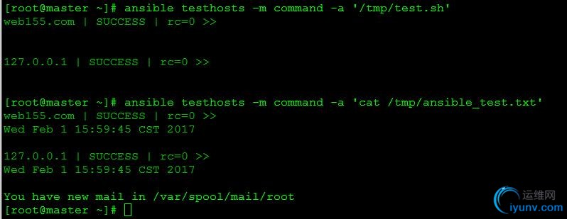

  然后,就可以批量执行该脚本了:
  ansible  testhosts  -m shell  -a  '/tmp/test.sh'
  在客户端,检查一下:
  已经创建了/tmp/ansible_test.txt 文件了,并且在ansible_test.txt文件里写入了结果。测试成功。
  这里用到了shell模块,它是支持远程执行命令,并且能够使用管道符号:

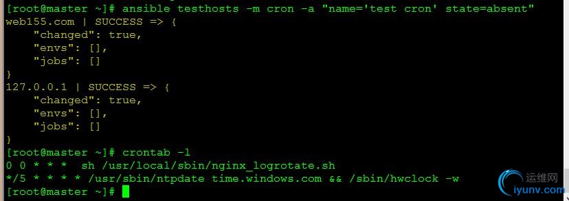

  利用ansible 的cron 模块,给远程的服务器批量增加任务计划
  ansible  testhosts -m cron  -a "name='test cron' job='/bin/touch  /tmp/124.txt'  weekday=6"
  每个星期天都重新创建一个文件/tmp/124.txt
  如果想删除任务计划,则只要增加state=absent,如下图,已经在任务计划里,将刚刚增加的任务删除了:

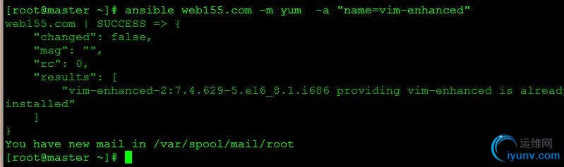

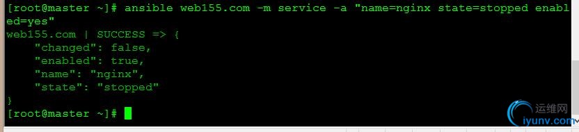

  安装rpm包,用yum模块,参数name是必须的,还可以加上state,但不是必须的。
  state的状态有state must be one of: running,started,stopped,restarted,reloaded
  管理系统服务,则用到service模块,enabled控制是否和系统一起启动。
