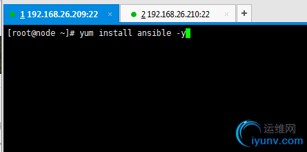

  2、安装ansible. #192.168.26.209
  yum install ansible -y

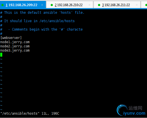

  ansible 配置文件:vim /etc/ansible/hosts
  [webserver]
  node1.jerry.com
  node2.jerry.com
  node3.jerry.com

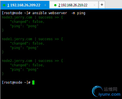

  可以测试下ansible使用:

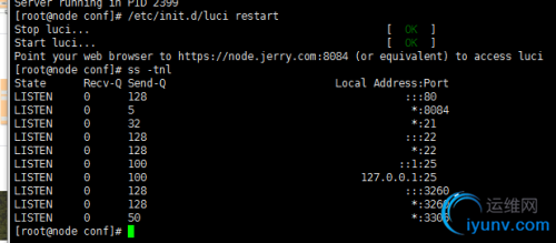

  yum -y install luci --disablerepo=epel  # 仅192.168.26.209 安装

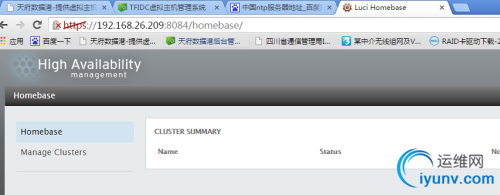

  启动LUCI服务:
  访问管理后台:192.168.26.209:8084 (https://node.jerry.com:8084)

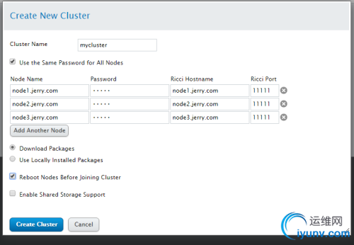

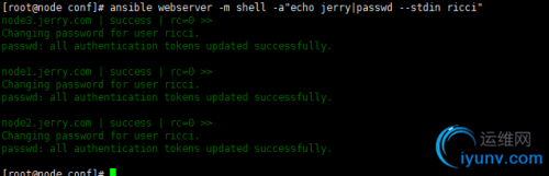

  记得为ricci账号设置密码,后面会用到否则无法正常通信进行集群结点的创建。

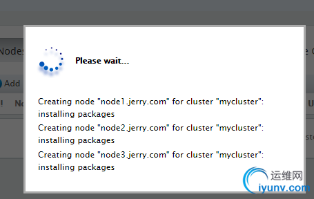

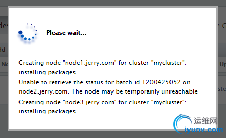

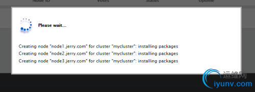

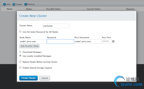

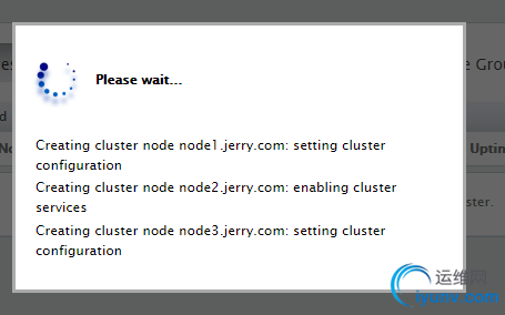

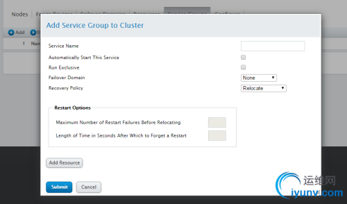

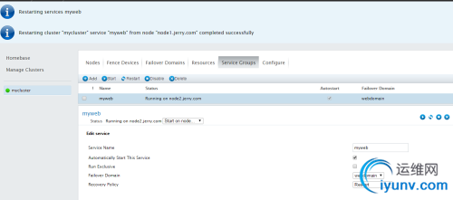

  创建集群并加入接点:输入接点名称及刚我们设置的密码

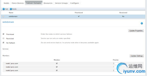

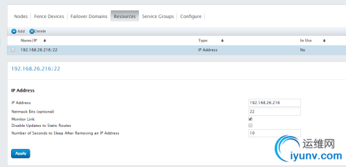

  配置VIP:192.168.26.216

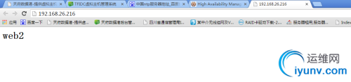

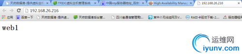

  测试访问:
