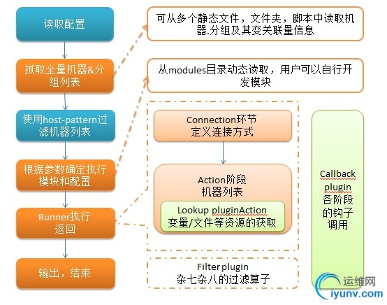

  ansible执行过程大体过程如下图,其中暖色调的代表已经模块化。
  图片来源于:http://ju.outofmemory.cn/entry/67581

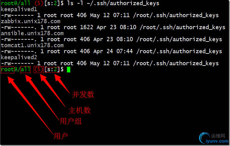

DSC0005.png PS:    很多时候,一些童鞋使用scp来把公钥文件传递到远程主机上,然后再给cat到远程主机的authorized_keys文件中,但是这种情况是属于你手动创建了authorized_keys文件,这个时候这个文件的权限跟你系统定义的umask是相关联的,所以也就导致了你已经上传公钥到远程主机但是依旧不能通过公钥来登录远程主机。这是authorized_keys文件权限问题导致的。  无图无真相,来看看我们已经做好的一台ansible机器上来罗列远程主机上的authorized_keys的权限,如果你的机器不行,那就改为600即可

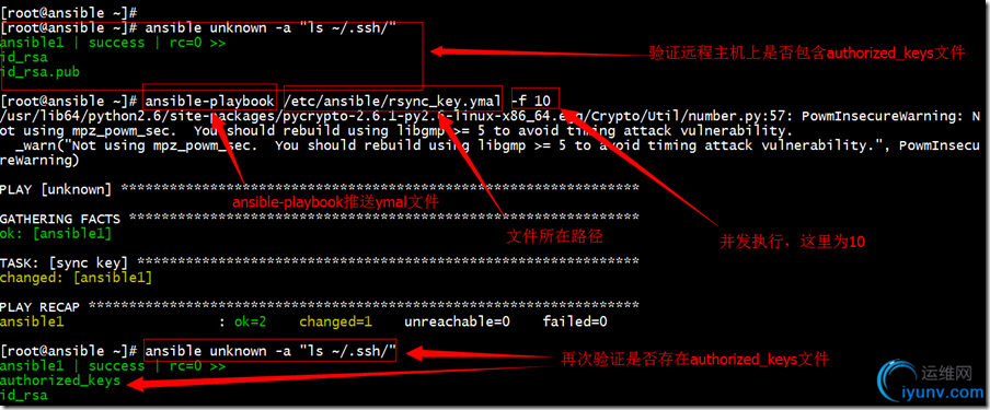

  3.2、使用ansible-playbook来生成推送ymal文件
这里使用到了authoried_keys模块参考官方文档:http://docs.ansible.com/authorized_key_module.html估计背墙了,所以。。。。。  authoried_keys模块参数介绍
  修改ansible的hosts(Inventory)文件,如下图所示,格式:
  [主机名] [ssh连接账户] [ssh主机地址] [ssh连接账户对应的密码]
  下面演示我们使用ansible-playbook来推送我们写好的ymal文件

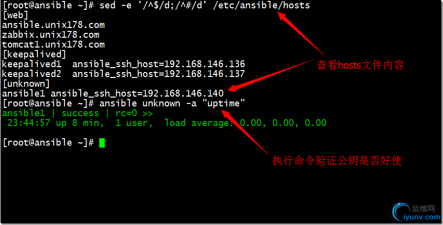

  再次查看hosts文件内容
  到了这里你可以对着大片的服务器说,管理你们so easy,从此你不用在为不会except而发愁,解放你的双手,让你更从容,更快速便捷的来管理你的服务器群组!如果你会python,那就是如虎添翼了!
