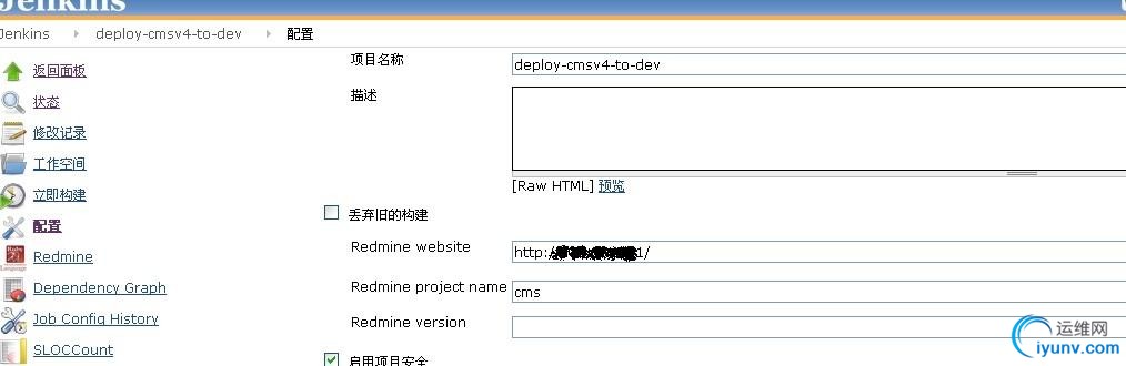

  第一步开始创建一个自由风格的到测试服务器上的job:deploy-cmsv4-to-dev ,进入配置界面 如图:

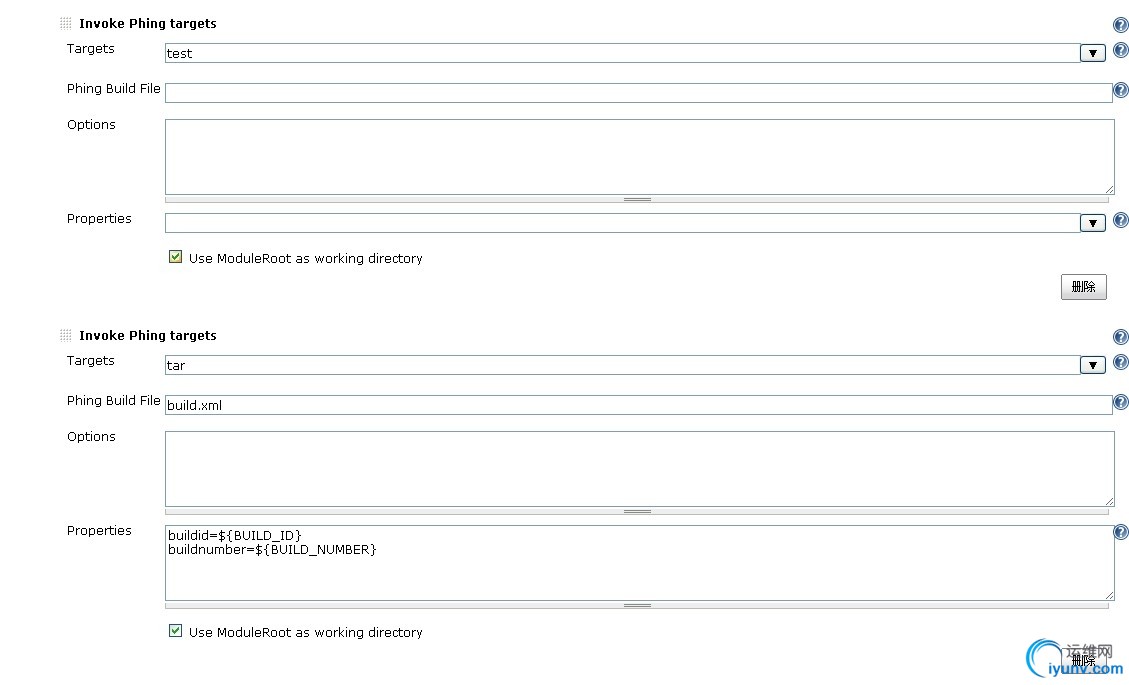

  然后在增加构建步骤中选择Invoke Phing targets:
  添加自动测试和打包的target,target名称对应项目根目录下的build.xml文件

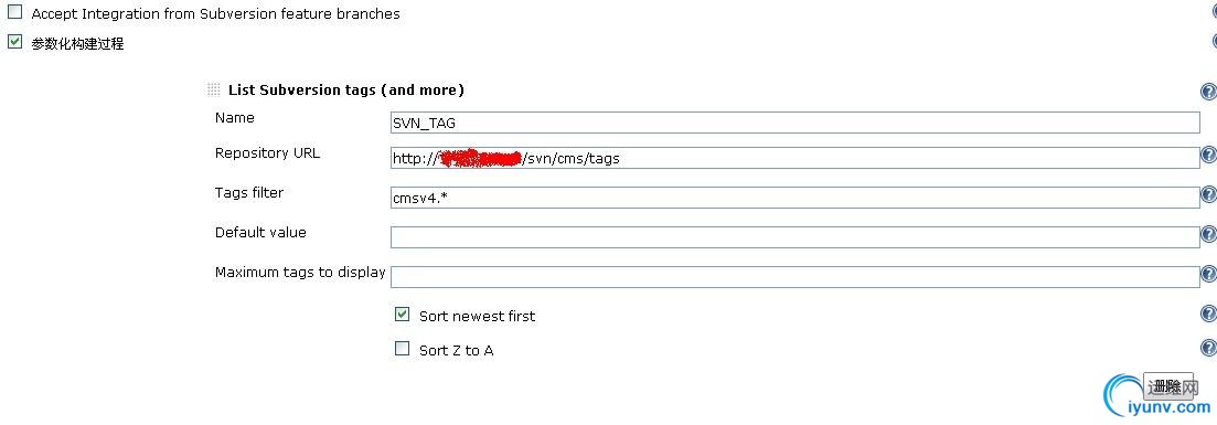

  第一步、建一个自由风格的job名字为deploy-cmsv4-to-production
  在job配置中选中"构建化参数过程"复选框
  选择 List Subversion tags(and more),然后填写svn地址等如下信息
  然后再添加一个choice ,添加我们需要部署的服务器组,该地方的组名称需要在 跳板机的ansible配置文件中指定,并且给部署组指定一组webserver ip列表
  注:Choices可以添加多个服务器组(在ansible中指定,这里我们在cms_app_servers名称下指定了三台linux服务器做为webserver).
