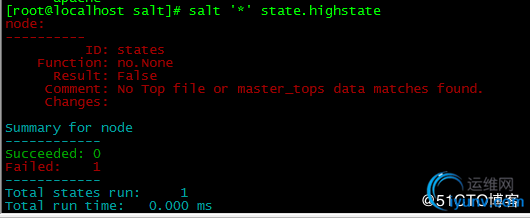

  然后执行salt '*' state.highstate高级匹配
  报错不影响,外面匹配了所有,里面匹配web:apache,所以第一个node报错。
