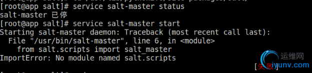

  生产线上使用的自动化管理工具是saltstack,CentOS6.8 x64,python 2.6.6 ,正所谓不作不死,由于有些功能需要python2.7.x ,在升级好python2.7后,写了saltstack api 发现python2.7不好使,原理是python2.7下没有salt模块,因此pip install salt 即在python2.7下安装成功了salt模块,但是发现重启salt-master时报错。如下图:

  File "/usr/bin/salt-master", line 6, in <module>
  from salt.scripts import salt_master
  ImportError: No module named salt.scripts
