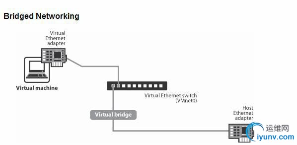

■关于桥接网络:
拓扑图:

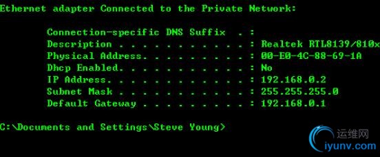

Host的物理网卡和 Guest的网卡在 VMnet0交换机上通过虚拟网桥进行桥接,这也就是说,我的物理网卡和我的 Guest的虚拟网卡(注:这个虚拟网卡不等于 VMware Network Adapter VMnet1或者 VMware Network Adapter VMnet8)处于同等地位,此时的 Guest就好像我的 Host所在的一个网段上的另外一台机器。打个比方来说:

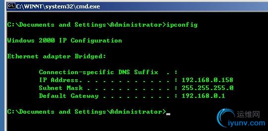

我的 Host的物理网卡配置如下:
IP地址为手工指定方式,网关为 192.168.0.1,那么我的 Guest就应该和我的 Host处于同一个网段,它的配置可为:
同样,IP地址也为手工指定方式,网关也为 192.168.0.1,这样的话,IP地址为 192.168.0.2的 Host和IP地址为
192.168.0.158的 Guest就可以互通了:

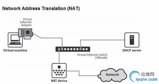

■关于 NAT网络
拓扑图:
在 NAT网络中,会使用到 VMnet8虚拟交换机, Host上的 VMware Network Adapter VMnet8虚拟网卡被连接到 VMnet8交换机上,来与 Guest进行通信,但是 VMware Network Adapter VMnet8虚拟网卡仅仅是用于和 VMnet8网段通信用的,它并不为 VMnet8网段提供路由功能,处于虚拟 NAT网络下的 Guest是使用虚拟的 NAT服务器来连接到 Internet的。VMware功能非常强大,在 NAT网络下,我们甚至可使用 Port Forwarding功能,来把 Host的某一个 TCP或者 UDP端口映射到 Guest上!

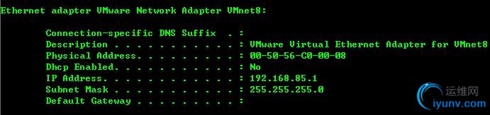

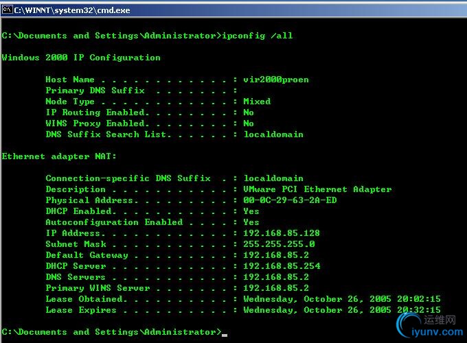

如图:我的 VMware Network Adapter VMnet8虚拟网卡的 IP地址配置如下:
IP地址是手工指定的,但却不是由我来指定的,而是 VMware在安装的时候自动随机指定的一个 IP地址(注意,不要修改 VMware Network Adapter VMnet8虚拟网卡所在的网络 ID,这样的话会造成 Host和 Guest无法通信)那么,我的 NAT网络的虚拟机的 IP地址也为 192.168.85.0这个网段,其 IP地址配置为:
可以看到,它的 IP地址分是由 DHCP服务器分配的的, DHCP服务器的地址为 192.168.85.254,那为什么会有 DHCP服务器存在呢?这是因为 VMware安装之后,会有一台虚拟的 DHCP服务器为虚拟机来分配 IP地址,这个 DHCP服务器,你可以 ping通它,但是无法进行访问,因为实际上它就是一个系统服务而已,在开始—— >运行中输入 services.msc,就会看到这个服务:

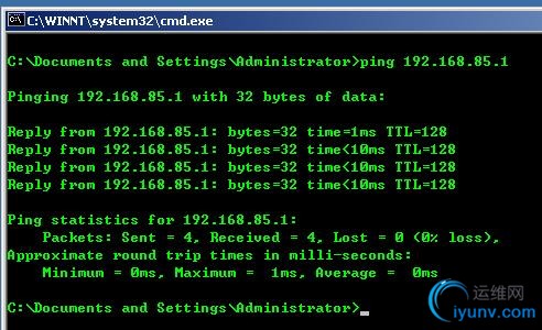

此时可以看到,Guest的网卡和 Host上的 VMware Network Adapter VMnet8虚拟网卡拥有相同的网络 ID,这样的话,在 Guest中,ping通 Host就没有问题了:
有一点需要说明的是,在 NAT方式的网络中, Guest的 Gateway都指向了 192.168.X.2,在本例中,X=85,也就是那个虚拟的 NAT服务器的地址,这个服务器是一台虚拟的 NAT服务器,可以 ping通它,但是却无法访问到这台虚拟机,因为这同样也是一个系统服务:

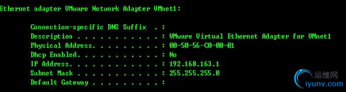

如下图,这是我的 Host上的 VMware Network Adapter VMnet1虚拟网卡的配置,同样, VMware也为我自动随机分配好了它的 IP:
[url=http://blog.chinaunix.net/photo/32519_070516114327.jpg] DSC00011.jpg

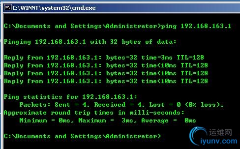

那么如果我把 Guest的网络设置成了 Host-Only的话,把它的 IP获取方式设置为 DHCP,它会到虚拟的 DHCP服务器上拿到 IP,这个 DHCP服务器仍然是一个虚拟的 DHCP服务器(仅仅是一个系统服务而已),而且在下图中,可以看到,这个 DHCP服务器的 IP地址仍然是 192.168.X.254,这里 X=163,因为要和我的 VMnet1的网络 ID相同。所以, Guest所获得的 IP和我的 Host的 VMware Network Adapter VMnet1虚拟网卡的 IP使用同一个网络 ID:
可以看到,在 Host-Only网络下, Guest的 Default Gateway被设置为 NULL,这是由于没有默认路由器为它到外部网络提供路由的缘故,也即是上边说到的 Host-Only网络没有 NAT服务器!如果使用 route add命令加上某个地址做为它的路由器,它仍然不能访问 Internet(实际上也没有地址可加)。这样,我的 Guest虽然没有办法访问 Internet,但是仍然可以和我的 Host进行通信,这正是因为我的 Host上的 VMware Network Adapter VMnet1虚拟网卡起到了作用,它负责和 VMnet1网络相连,为我访问 Host-Only网络下的 Guest提供了通信接口。下图显示了在 Host-Only网络中的 Guest 与我的 Host的通信情况:

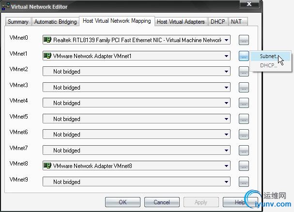

实际上经常还会遇到这样的情况:比如 VMware为我分配的网络 ID在将来会被我用到,或者嫌 VMware为你分配的网络不好(比如它给你分了个 192.168.148.0的网络 ID),那么可以到这里来修改:
单击 VMware的“Host”菜单,选择“Virtual Network Settings ...”
选择 “Host Virtual Network Mapping”中,VMnet1所在的虚拟网络,单击后边的按钮,选择 “Subnet”菜单,即可以调整你的网络 ID。
我在这里调整的是 VMnet1,那么 VMnet8当然也可以用这样的方式来调整。 .
记住,在调整之后你的 VMware Network Adapter VMnet1和 VMware Network Adapter VMnet8也需要调整到相应的网络 ID,不然 Host和 Guest如何通信呢?
