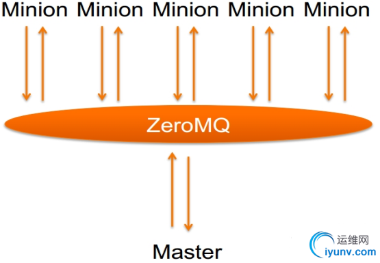

  SaltStack master启动后默认监听4505和4506两个端口。4505(publish_port)为saltstack的消息发布系统,4506(ret_port)为saltstack被控端与服务端通信的端口。如果使用lsof 查看4505端口,会发现所有的minion在4505端口持续保持在ESTABLISHED状态。minion与master之间的通信模式如下:
  被控端直接于主控端的zeromq建立长连接,接收广播到的任务消息并执行。即在主控端配置iptables规则:
  iptables -I INPUT -m state --state new -m tcp -p tcp --dport 4505 -j ACCEPT
  iptables -I INPUT -m state --state new -m tcp -p tcp --dport 4506 -j ACCEPT
