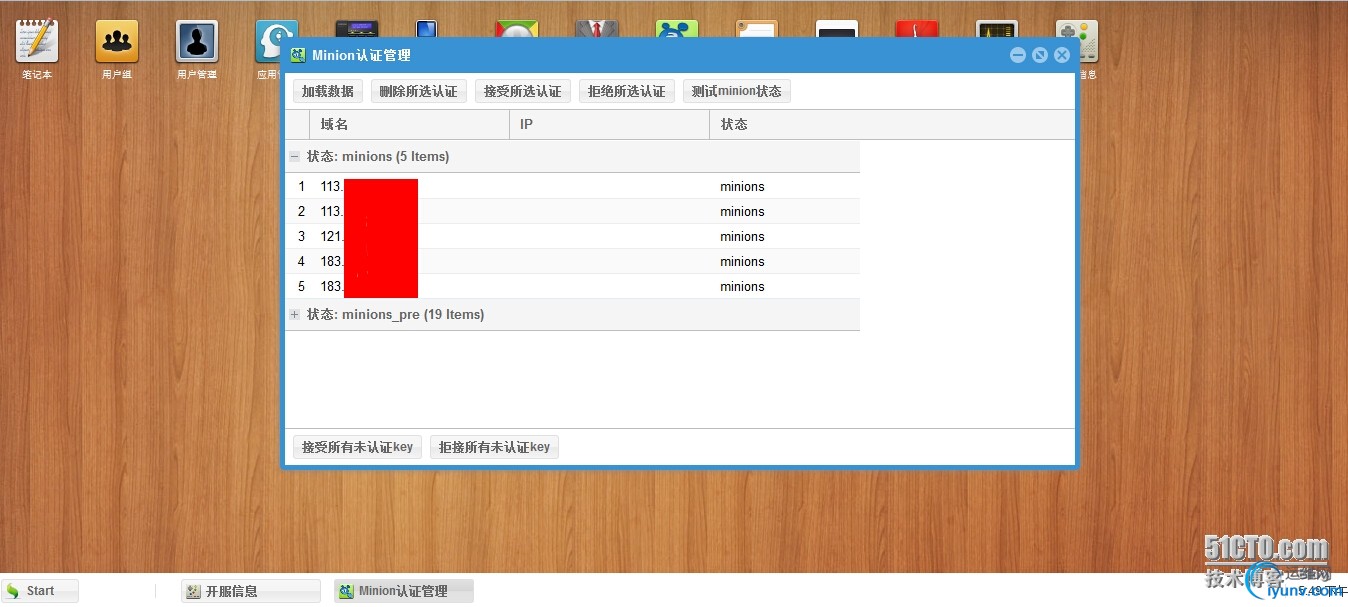

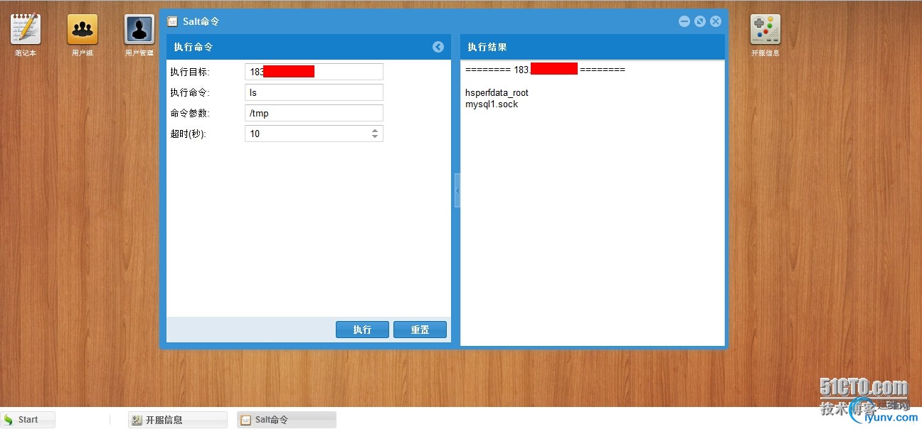

  既然能进行php的编程调用,并且命令的格式跟salt的api格式一模一样,便可以简单进行php的web编程显示,下面给几张我用PHP+Extjs+ppyton+saltstack开发的管理后台
