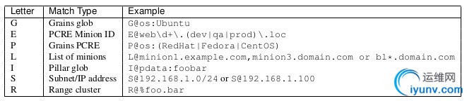

  •   Node Group 匹配
  节点分组匹配需要预先在top.sls文件中定义好minions的分组信息,例如可以在top.sls添加下面的group进行定义
nodegroups:
  group1: 'L@foo.domain.com,bar.domain.com,baz.domain.com or bl*.domain.com'
  group2: 'G@os:Debian and foo.domain.com'
  备注:L@开头表示分组使用列表匹配,G@开头表示分组使用grains匹配
