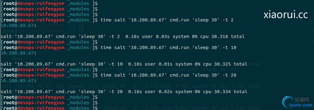

  新版的saltstack真是个坑!  前段时间为了做测试,直接从openstack那边搞了几台服务器,接入运维平台开始部署客户端minion的环境,直接yum的saltstack,当时也没有注意,就直接跑lvs的增删改查测试。  当天没出啥问题,今天再测试的时候,感觉前端总是拿不到数据,扯了半天,发现saltstack的超时不好用了,一开始还不知掉问题,后来通过日志,定位到salt超时问题。
  以前用16和17的时候,虽然也不准,但是最少还是会主动的切断链接,2014版本倒好,只有结束才给你返回。
  对于2014这个版本,我只能是服气,从一开是就很是蛋疼的~

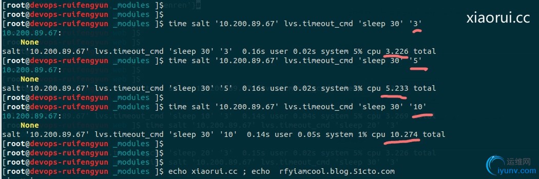

  看了下saltstack的源码,在对于zeromq操作的地方,有对时间参数的用法,但是貌似出问题,把源码里面的时间又减小了点,效果还是不稳,找了下saltstack对于任务的多进程分发,但是multiprocessing对于时间处理,貌似没问题。 但还是强改了下,结果。。。。。哥哥我真心有点怕了。。。  既然saltstack 可通过multiprocessing来控制链接的中断停止,那我就改源代码了,我重新写个模块定义超时中断,方法微微有点粗暴 !
  下面是我一开始的效果,去minion执行sleep的命令,结果无效果。。。我估计会是版本的问题。

  咱们先用一个常用的方式,可以用subprocess的老方法, signal 的方式搞定超时控制。
import subprocess,os, time, signal
def timeout_cmd(cmd, timeout):
  timeout=timeout-1
  command = cmd.split(" ")
  import subprocess, datetime, os, time, signal
  start = datetime.datetime.now()
  process = subprocess.Popen(command, stdout=subprocess.PIPE, stderr=subprocess.PIPE)
  while process.poll() is None:
  time.sleep(0.1)
  now = datetime.datetime.now()
  if (now - start).seconds> timeout:
  os.kill(process.pid, signal.SIGKILL)
  os.waitpid(-1, os.WNOHANG)
  return None
  return process.stdout.read()
