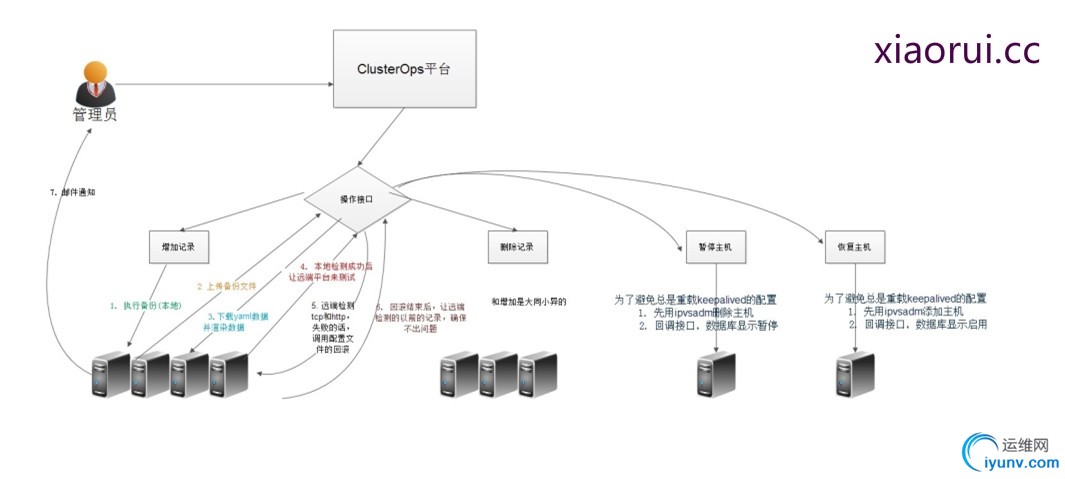

  最近搞集群配置系统,正在搞配置文件的备份,中心点上传,文件hash记录,配置文件的下发回滚。 这里要用到saltstack cp模块,来实现对 master minion文件的传输及管理。
  这里说下,我主要的实现方式,文件备份是通过自写的模块备份,然后调用cp.push来拉取到master备份。下发回滚的话,用的额是get_file的方式,从master拖过去。   其实saltstack本身就含有文件的备份,但是为了多方面着想,多写了一个逻辑,存放到master点。
  这里提一句,有朋友很纳闷,jinja2渲染好的配置文件为啥不用sls的模式,而用get_url的模式。  个人觉得,如果是初始化配置,sls很是方便,但是对于经常有变动的服务,反而通过mongodb记录数据,然后web api接口渲染配置文件来的更方便。
  (备份回滚思路,有兴趣的朋友可以参考下)

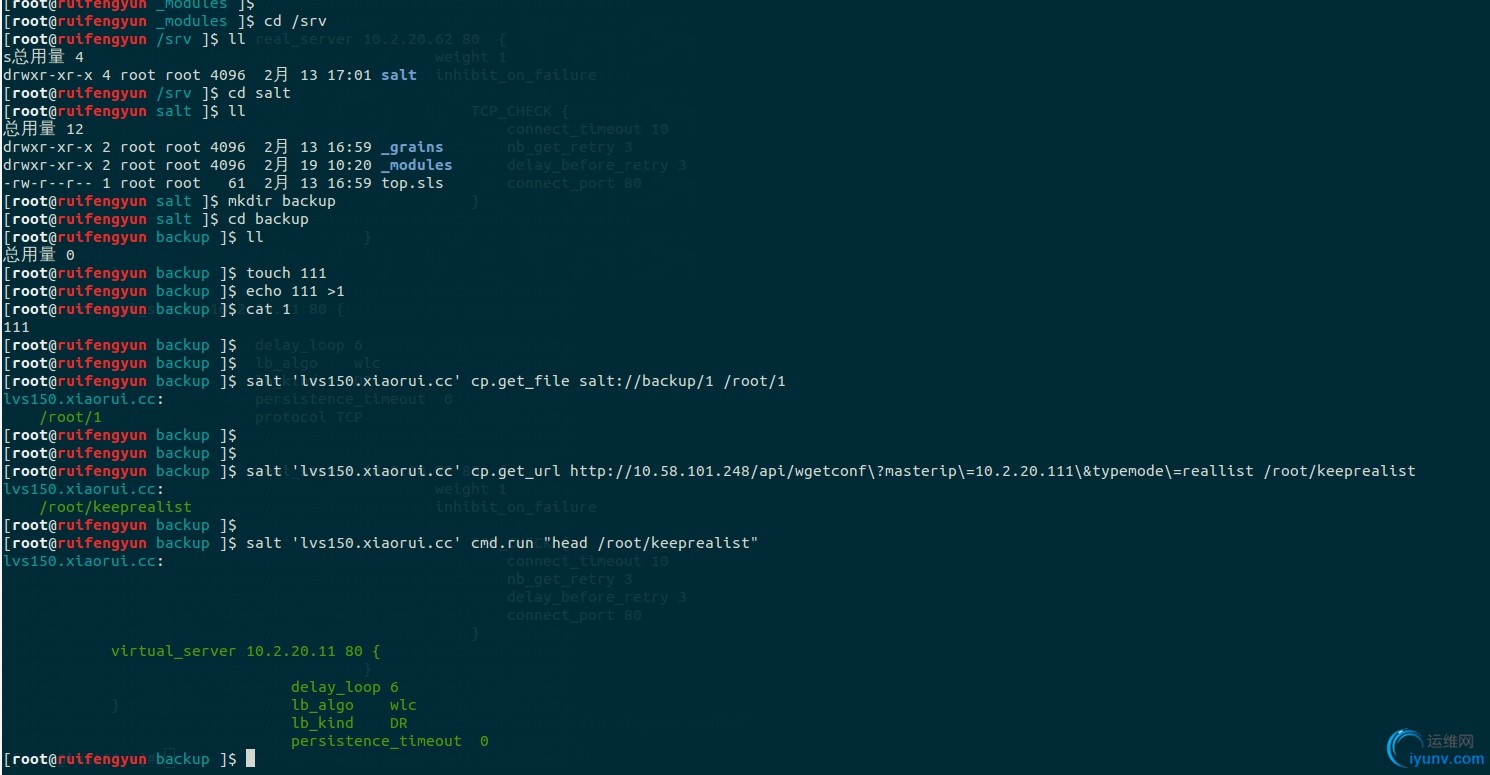

[root@ruifengyun _modules ]$ cd /srv
[root@ruifengyun /srv ]$ ll
s总用量 4
drwxr-xr-x 4 root root 4096  2月 13 17:01 salt
[root@ruifengyun /srv ]$ cd salt
[root@ruifengyun salt ]$ ll
总用量 12
drwxr-xr-x 2 root root 4096  2月 13 16:59 _grains
drwxr-xr-x 2 root root 4096  2月 19 10:20 _modules
-rw-r--r-- 1 root root   61  2月 13 16:59 top.sls
[root@ruifengyun salt ]$ mkdir backup
[root@ruifengyun salt ]$ cd backup
[root@ruifengyun backup ]$ ll
总用量 0
[root@ruifengyun backup ]$ touch 111
[root@ruifengyun backup ]$ echo 111 >1
[root@ruifengyun backup ]$ cat 1
111
[root@ruifengyun backup ]$ salt 'lvs150.xiaorui.cc' cp.get_file salt://backup/1 /root/1
lvs150.xiaorui.cc:
  /root/1
[root@ruifengyun backup ]$ salt 'lvs150.xiaorui.cc' cp.get_url http://10.58.101.248/api/wgetconf\?masterip\=10.2.20.111\&typemode\=reallist /root/keeprealist
lvs150.xiaorui.cc:
  /root/keeprealist
[root@ruifengyun backup ]$ salt 'lvs150.xiaorui.cc' cmd.run "head /root/keeprealist"
lvs150.xiaorui.cc:
  virtual_server 10.2.20.11 80 {
  delay_loop 6
  lb_algo    wlc
  lb_kind    DR
  persistence_timeout  0
