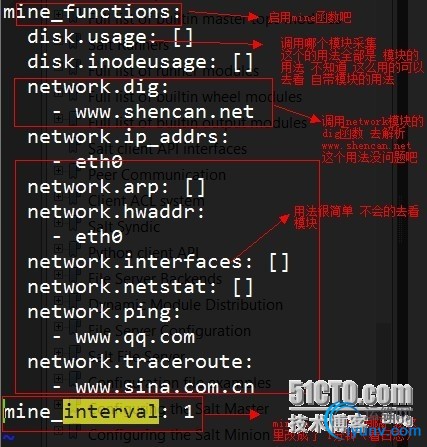

  saltstack mine  就是在minion上定义一些模块(自带的自定义的模块都行)  按照一定时间间隔 采集 数据  这样算是可以了解所以minion的一些信息吧  这个信息好像是实时的  不知道 能不能看历史数据(还不知道  怎么搞)  这个数据是存在saltstack master上的 但是我还不知道 存在哪里
  这个saltstack mine 只需要在客户端上配置下就行  然后去服务端 把那个采集的值 get出来就行
  下面在minion 配置文件里面 添加一段配置吧
  ok   就这个 minion的 mine配置就完成了  关于你想要采集什么信息 用什么模块  自己可以去
  http://docs.saltstack.com/py-modindex.html 这里找  如果没有你可以用的   还可以自己用python写(自定义模块我还没测试过)
  然后重启下 服务吧 (其实我也不知道 要不要重启服务)

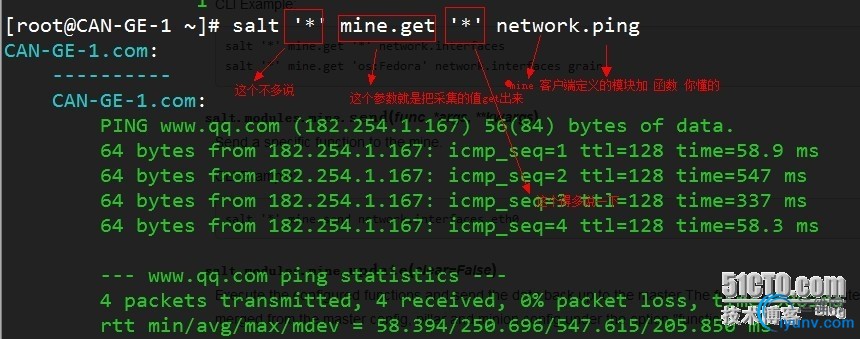

  等过了一分钟后 去 master上 把这个采集的值 get 出来
  采集的时候  日志里面都有记录  没事的可以去看看
  ok  我们去master上面 看看吧
  salt ‘*’ mine.get ‘*’ network.ping 关于mine的用法 命令好像就几个 没事的可以自己去看看帮助
  salt ‘*’  sys.doc  mine  你懂的
  去官方也行  http://docs.saltstack.com/ref/modules/all/salt.modules.mine.html
  这里多说一句 官网的关于mine的用法  有个mine.send 例子  因为我的salt版本是0.15.3 好像没这个参数
  我看了一些0.16.0 的源码 里面是有这个参数的   看意思应该可以看懂用法
  应该是master 主动跟minion 发个mine任务 让minion采集  然后显示出来吧(没环境 就没测试) 不知道 这个跟直接调用模块有啥区别
  salt ‘*’ mine.get ‘*’  disk.inodeusage
  salt ‘*’ mine.get ‘*’  network.ip_addrs
  就是这样用的    这样算是搞出来的  至于以后 怎么用我还真不知道  先写这么多吧  官网文档少 我也不知道 咋继续学。。
