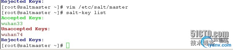

  查看现在的认证情况  salt-key list

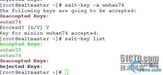

  使用命令salt-key -a wuhan74  将机器加入认证

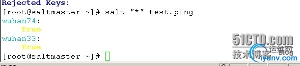

  1)通信测试:Saltstack证书认证通过以后,就可以进行通信,在master通过test.ping命令来测试它们之间的连接。通配符"*"代表了所有minion。

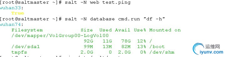

  7.saltstack分组及其测试
  对于线上web,database等安装配置相同或者相近的服务器可分为一组,方便批量安装和管理

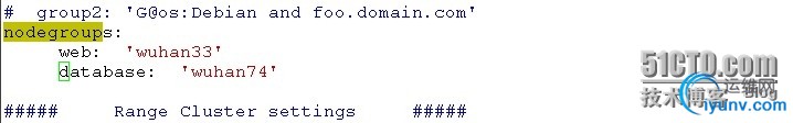

  vim /etc/salt/master
  添加如下配置
  分组测试
