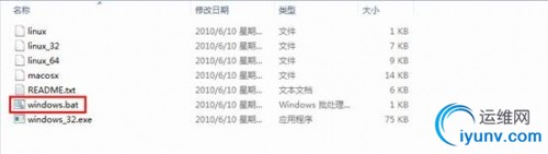

    解压缩包,找到“windows.bat”文件,鼠标右键,以管理员身份运行即可。

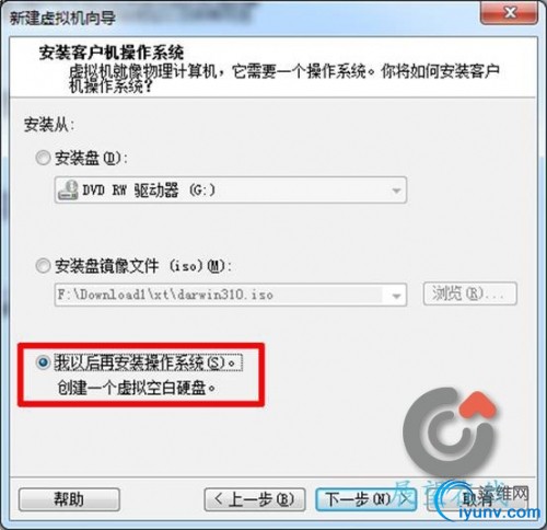

    4、选择“我以后再安装操作系统”,然后下一步。(如图)

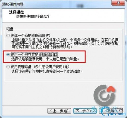

    19、“浏览”,找到你下载的VMware 成品Mac OS X Lion安装硬盘镜像,“完成”。
    注意:硬盘后的虚拟设备节点SCSI,Mac OS X系统的安装必须要这个虚拟设备节点,添加CD/DVD也必须是这个虚拟设备节点。

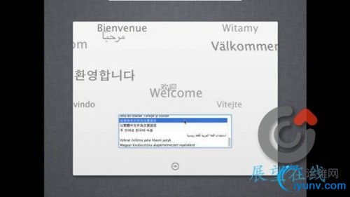

    2、选择语言界面

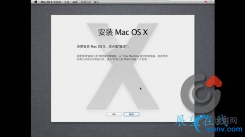

    3、安装Mac OS X,按“继续”
    4、同意安装呗,不同意就不给你安,呵呵。

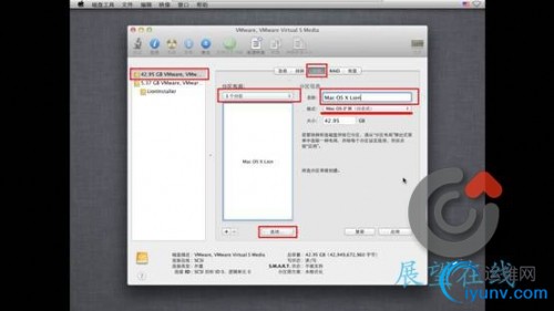

    5、选择要安装的“Mac OS X”的磁盘,还记得最初分的那40G的虚拟磁盘么?因为没分区,所以下面没磁盘显示。如图,选择左上角的实用工具,磁盘工具。
    6、左边选择42.95GB VMware,右边先选“分区”,然后分区布局下拉“1个分区”即可,名称自己设置,格式默认(如图),注意下面的“选项”,要选择默认的“GUID分区表”,最后点“应用”,确认“分区”即可。

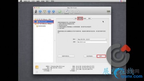

    7、分区了就要“抹掉”一下,这个就类似于Windows系统分区了就要格式化一下。点击左边选中你分出的区,然后选择右边的“抹掉”选项卡,点“抹掉”(如图),确认“抹掉”即可。然后点窗口左上角的红色按钮关闭窗口。

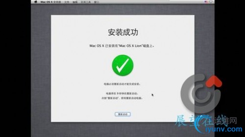

    9、正在安装了,而且下面有进度,耐心等待20分钟吧,其实这个20分钟很假,由电脑性能决定,好的电脑用不到20分钟,最后一分钟要等待很久。

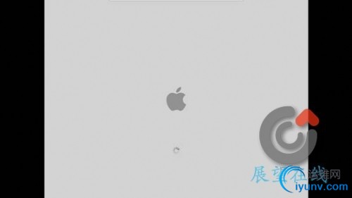

    10、等待安装完成会提示重新启动(如图),注意此时赶紧关闭虚拟机!!!
    11、“编辑虚拟机设置”,移除Mac OS X Lion安装硬盘镜像(如图),然后确定即可,启动虚拟机。
    12、熟悉的画面~~~

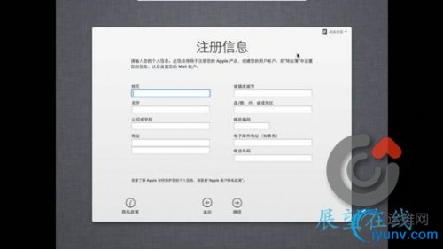

    14、默认的“中国”,继续吧,“键盘布局”选择“中文—简体”然后继续,“互联网连接”,由于是虚拟机,采用的NAT本地连接的,所以继续吧,“现在不传输”(后面我会教大家设置共享的),继续,“Apple ID”如果你有就输入,没有就直接继续,“注册信息”(如图),注意全部必填且用英文字母和数字填写,然后继续。

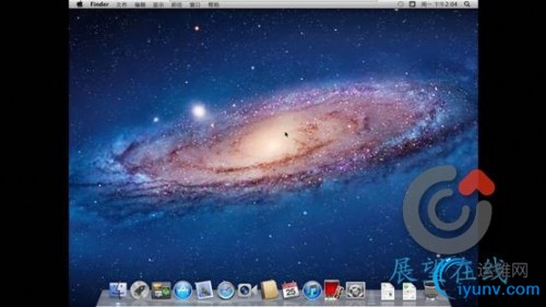

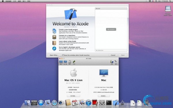

    17、成功了!

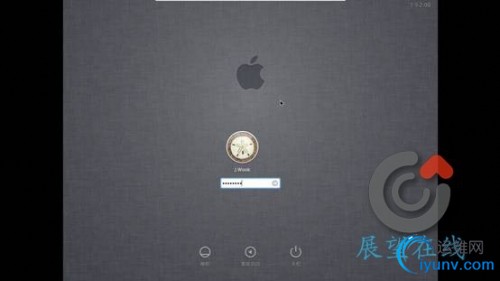

    18、登陆窗口(如图),注意密码大小写,别输入错误啦~~~输入完后按“回车键”即可进入桌面。
    19、恭喜进入界面

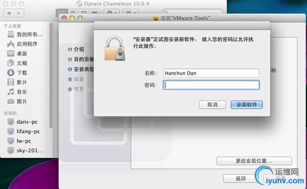

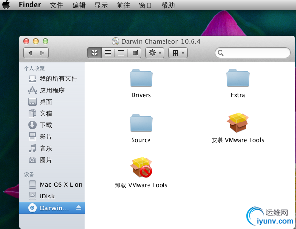

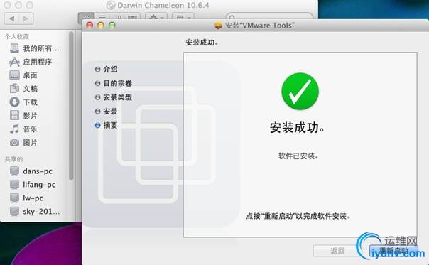

  PS:安装vmware tools虚拟光驱加载darwin。进入mac系统后点击前往,任意一个在左侧底部会显示vmware tools.进入,安装vmware tools重启就OK
  Mac OS Lion启动,看到桌面后,放入darwin.iso到VMWare的光驱,勾选“已连接”。
  重要说明:
  Darwin310.iso 集成显卡和声卡驱动,完美支持mac os x lion,运行流畅。下载地址:http://m1.mail.sina.com.cn/apps/netdisk/download.php?id=8ea723134a5d31e9f4c0d0914d5d990b
  (点“下载”,链接长期有效)
  2、点Mac顶部菜单——“电脑”,打开光驱文件,看到VMWare Tools安装包
  3、点“安装VMare Tools”
  4、选磁盘,继续
  5、弹出输入密码,直接你的Mac账号密码(在第四步:3 设置的密码),
  等待安装,

    Step 4: 关闭所有VMWare程序,在命令行运行 Windows.bat,补丁安装完成
